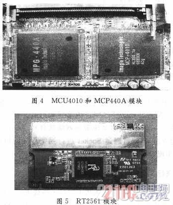

    本文视频编码器采用的编码器是ADV7180,它是ADI首次发表的低价格低消耗功率但提供高质量影像输出的影像编码器。在它的输入前端有阶梯状滤波器,不用为系统添加额外的滤波器。同时,ADV7180还提供了DNR/CTI的影像强化输出调整,ADLLT更独步全球提供给系统在弱信号的处理上强有力的支持,使传输的图像更加平稳。拥有智能型影像处理器的ADV7180在控制上也更为简化,只需设定少数的暂存器就可输出高质量影像,无需为影像编码器设定繁琐复杂的程序。
    视频压缩芯片采用的是MPG-440A,如图2所示,它是针对网络视频传输所设计的MPEG-4专属芯片。MPG-440A支持高阶影像数字监控功能,包含D1分辨率、防伪水印、动态调整IP帧比率与动态调整质量,是特殊场合监控用的最佳影像处理器,可产生最小比特率并符合长时间储存要求。
    主控芯片选取的是MCP4010-32位RISC嵌入式微处理器,见图3。它使用.ARM 922 T核,工作频率高达200 MHz,内部带有存储器管理单元(MMU),具有高性能、低功耗、接口丰富和体积小等优良特性,是视频采集和处理模块的核心,可达到D1分辨率实时编码压缩的效能。
    无线传输模块采用RT2561芯片方案的无线网卡,符合IEEE 802.11b/g/n标准,传输速率高达128 Mb/s(自适应)。支持标准32位Mini-PCI接口;具有MIMO天线技术,使传输更稳定距离更广;支持Windows/Linux/WinCE等操作系统;工作频率范围为2.412~2.484 GHz;传输功率为18 dBm(典型值)。MCU4010和MCP440A如图4所示,RT2561如图5所示。
