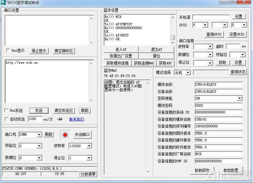

首先是连接,WCH的套件里有蓝牙模块和一个USB->UART转换器。找四 根杜邦线连接5V,GND,RX,TX就可以了。其中RX,TX要交叉一下。
连接好之后,USB->UART转换器就可以连PC了。PC上只要安装了CH340的驱动就可以正常识别出串口号了,用过USB转串口的想必都知道这个过程。这里要特别说明的是,波特率一定要设置在115200,软件打开时默认设置是57600是不能与蓝牙通迅的。
试了一下蓝牙模块与手机的透传功能,用官方的手机端软件。
PC端发送,手机端接收。
手机端发送,PC端接收。
总的来看,透传功能是有的,但是有出现不稳定的现象。要多试几次。

瞎折腾 发表于 2019-11-3 08:52 | 显示全部楼层
这个蓝牙串口的软件界面做的还是很好的,不像别的厂家那就是一个串口助手!
这个芯片连接手机必须是软件连接,要是手机设置里边是不能连接的,电脑没有测试过。
