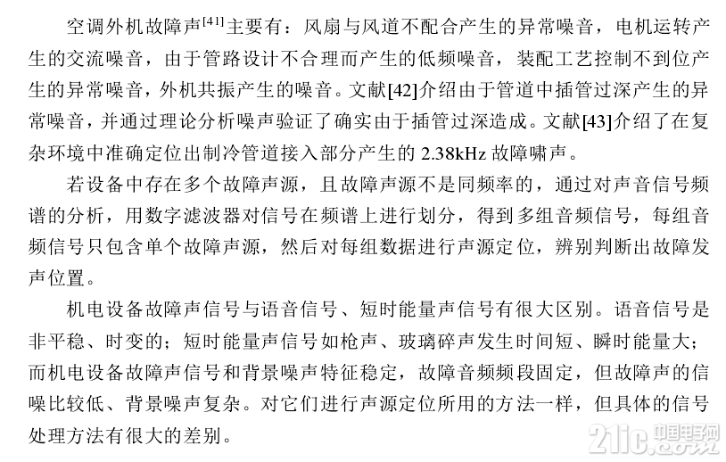

    在机电设备故障检测中,依据设备的某些故障具有发声特征,运
用声源定位技术,定位故障发声源位置,达到故障检测的目的。本文
以中央空调外机作为机电设备的研究对象,用a稳定分布建模环境噪声,
对故障噪声介绍和分析,设计数字陷波器对运行噪声源进行消除。采
集中央空调外机噪声,对数据进行处理,并用声级计测得环境噪声分
贝范围。

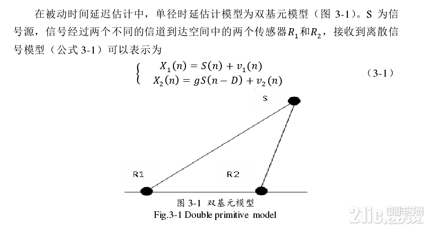

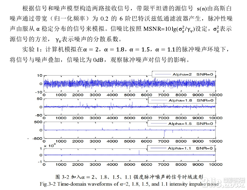

    理论分析了相关算法、共变算法、分数低阶协方差算法和共变相
关算法,用计算机进行仿真实验。对非整数自适应时延估计算法
  C LMPFTDE)进行改进,共变相关法的时延估计值作为LMPFTDE
的迭代初值,共变序列作为LMPFTDE的输入信号,仿真实验验证了
改进方法在脉冲环境和低信噪比条件下有更好的性能。

    应用机电设备故障监测系统的优点:帮助维修人员及早发现异常,迅速查明
故障原因,减少或避免机电设备由不正常运行状态发展形成大故障的可能,提高
设备使用的合理性、运行的安全性和经济型,充分挖掘设备潜力,延长服役期限;
利用设备状态监测及故障诊断技术,就有可能由局部推测整体、由现象判断本质、
以及由当前预测未来,实现设备的在线、实时、动态监测,保证各种生产自动线
可靠运转,极大地满足现代化设备使用、维修的需要。

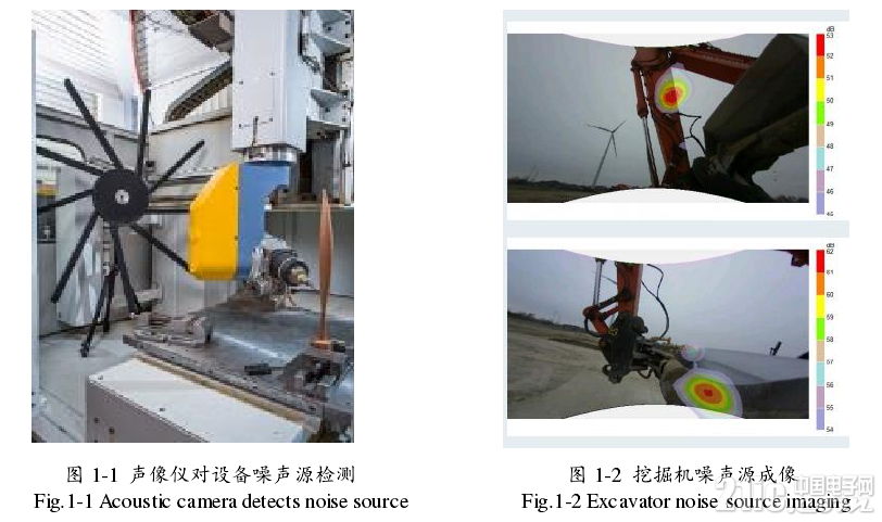

    研究意义:声源定位能够不接触、不干扰设备正常工作,不受光照、障碍物、
设备结构影响,与其他检测系统进行协同工作和长期连续监测;能够采用相关的
处理算法和硬件设备实现多个故障声源的定位,也能够远距离对故障声源定位。

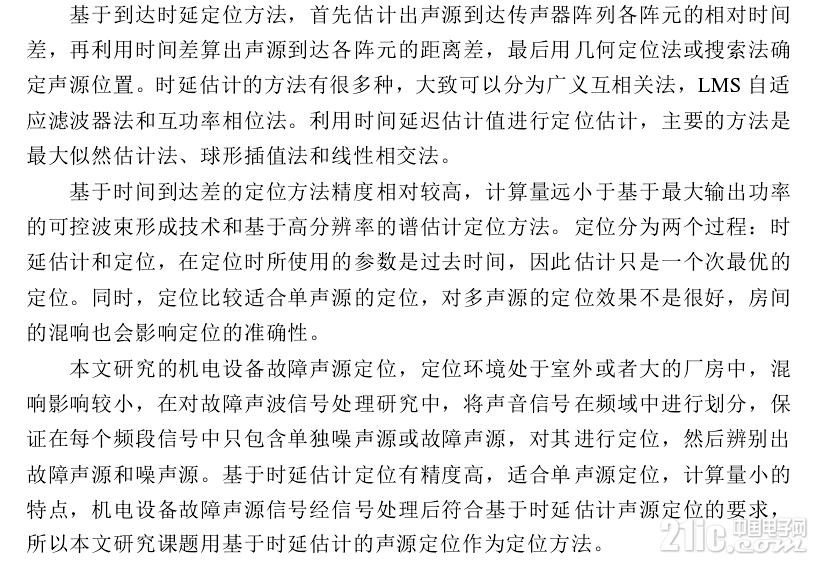

    基于麦克风阵列的声源定位运用数字信号处理,阵列处理技术确定声源的空
间位置,目前使用广泛的声源定位方法[}Zo]分为三类:基于波束形成定位、基于高
分辨率谱估计定位和基于到达时间差定位。
 楼主| 東南博士 发表于 2019-10-26 14:33 | 显示全部楼层
    波束形成的基本思想是将各阵元采集信号进行加权求和形成波束,进而通过
搜索声源可能的位置来引导波束,修改权值使传声器阵列的输出信号功率达到最
大,功率最大的点就是声源的位置。现代的波束形成器突破了上述局限,在进行
时间校正的同时还对信号进行滤波,称为滤波求和波束形成器。
    基于最大输出功率的可控波束形成技术出现较早且己应用于实际的一种定位
方法,较多用于雷达、声呐以及移动通信的信号处理中。可控波束形成技术本质
上是一种最大似然估计,它需要声源和环境噪声的先验知识。而实际使用中,这
种先验知识往往很难获得。同时,进行定位估计是一个非线性优化问题,这类非
线性优化的目标函数往往有多个极点,对初始点选取很敏感。用传统的梯度下降
法往往容易陷于局部极小点,从而不能找到全局最优点,若采用别的搜索方法来
找全局最优点,就会增加计算复杂度,不适用于实时系统。
 楼主| 東南博士 发表于 2019-10-26 14:34 | 显示全部楼层
    基于高分辨率谱估计定位技术是利用接收信号相关矩阵的空间谱,求解传声
器间的相关矩阵来确定方向角,从而进一步确定声源位置。高分辨率谱估计定位
技术包括现代高分辨率谱估计技术,如自回归模型、最小方差谱估计和特征值分
解方法,例如MUSIC算法。
    基于高分辨率谱估计的定位方法是通过时间平均来估计信号之间的相关矩阵
需要信号是平稳过程,估计参数固定不变。该定位方法的效果和稳定性不如可控
波束形成法,但每次迭代的计算复杂度不像可控波束形成那么苛刻,但须假定理
想的信号源和相同特性的传声器,在实际环境中不可能做到这点。

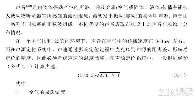

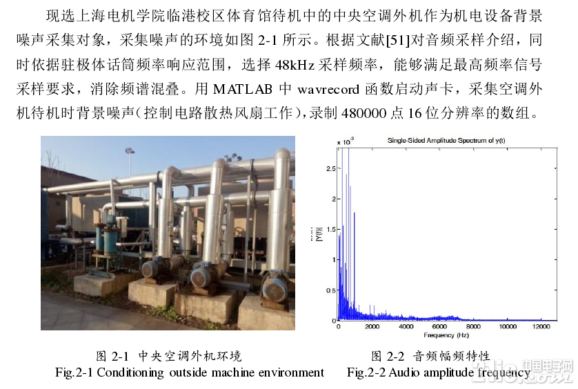

    声级计可以测量空间环境的信噪比,其信噪比的计算是声功率与基准声功率
之比的以10为底的对数乘以10,以分贝计。在远离运行噪声源或通过覆盖法消
除运行噪声情况下,通过手机软件sound meter测量空调外机工作过程中环境的信
噪比,将其确定在某个范围内。在空调外机待机状态下,软件测得的信噪比在60dB
附近(运行噪声源微弱)。
