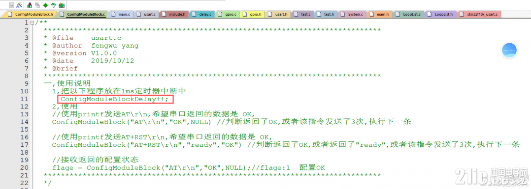

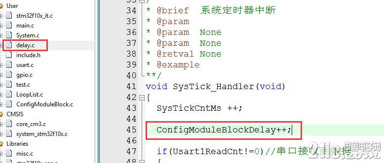

  1. /**
  2.   ******************************************************************************
  3.   * [url=home.php?mod=space&uid=288409]@file[/url]    usart.c
  4.   * [url=home.php?mod=space&uid=187600]@author[/url]  fengwu yang
  5.   * [url=home.php?mod=space&uid=895143]@version[/url] V1.0.0
  6.   * [url=home.php?mod=space&uid=212281]@date[/url]    2019/10/12
  7.   * [url=home.php?mod=space&uid=247401]@brief[/url]
  8.   ******************************************************************************
  9.     一,使用说明
  10.         1,把以下程序放在1ms定时器中断中
  11.             ConfigModuleBlockDelay++;
  12.         2,使用
  13.         //使用printf发送AT\r\n,希望串口返回的数据是 OK,
  14.         ConfigModuleBlock("AT\r\n","OK",NULL) //判断返回了OK,或者该指令发送了3次,执行下一条
  15.
  16.         //使用printf发送AT+RST\r\n,希望串口返回的数据是 OK,
  17.         ConfigModuleBlock("AT+RST\r\n","ready","OK") //判断返回了OK,或者返回了"ready",或者该指令发送了3次,执行下一条
  18.
  19.         //接收返回的配置状态
  20.         flage = ConfigModuleBlock("AT\r\n","OK",NULL);//flage:1  配置OK
  21.   ******************************************************************************
  22.   */

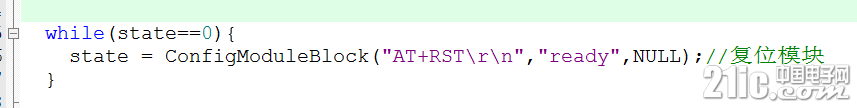

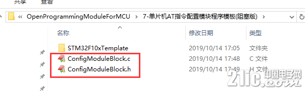

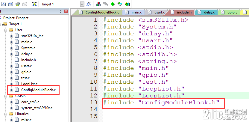

二,把文件复制,添加到工程
 楼主| HuangHongLun 发表于 2019-10-31 19:05 | 显示全部楼层

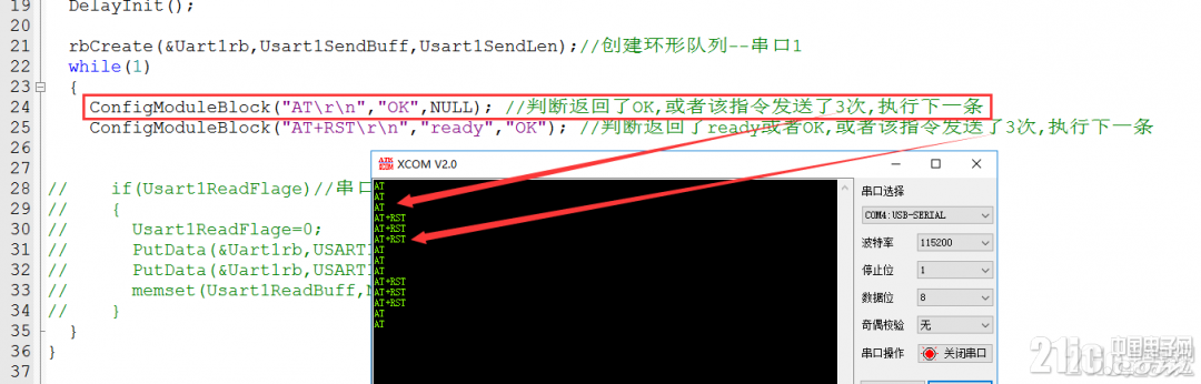

测试:
 楼主| HuangHongLun 发表于 2019-10-31 19:06 | 显示全部楼层
测试视频:
https://qqqqqbucket.oss-cn-beijing.aliyuncs.com/%E5%8D%95%E7%89%87%E6%9C%BA%E6%A8%A1%E5%9D%97%E5%8C%96%E7%A8%8B%E5%BA%8F/%E5%8D%95%E7%89%87%E6%9C%BAAT%E6%8C%87%E4%BB%A4%E9%85%8D%E7%BD%AE%E6%A8%A1%E5%9D%97%E7%A8%8B%E5%BA%8F%E6%A8%A1%E6%9D%BF(%E9%98%BB%E5%A1%9E%E7%89%88)/20191014_190149.mp4

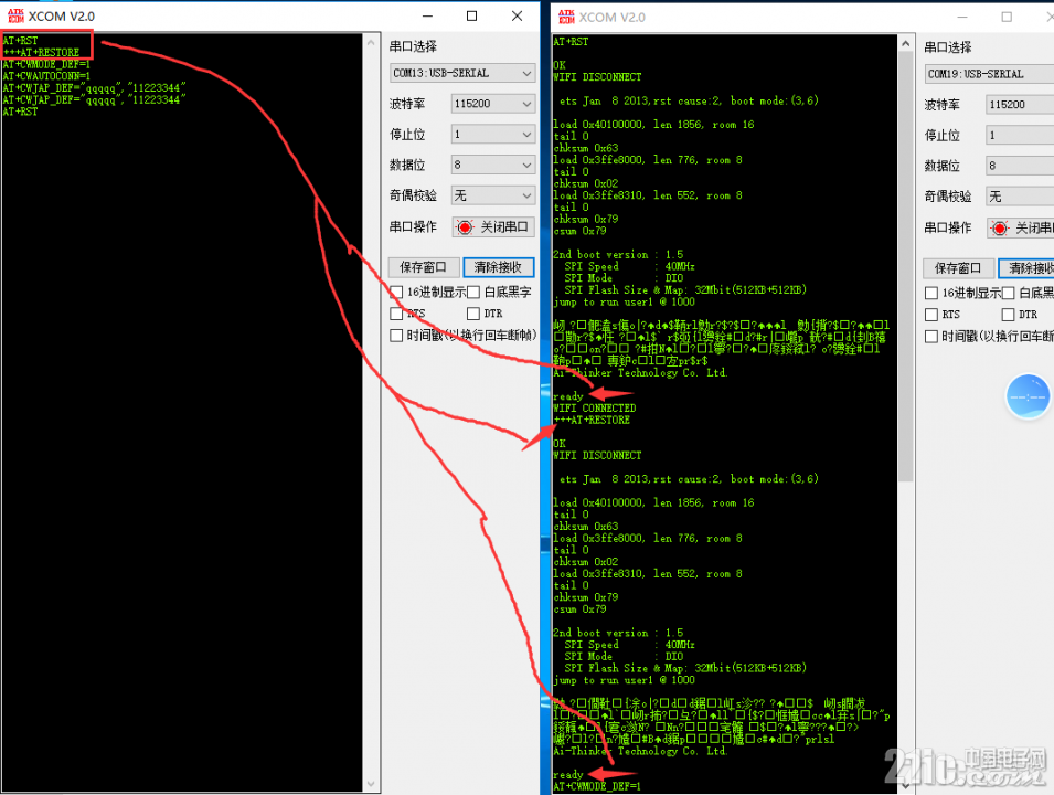

来点实际的,配置8266连接路由器
测试视频:
https://qqqqqbucket.oss-cn-beijing.aliyuncs.com/%E5%8D%95%E7%89%87%E6%9C%BA%E6%A8%A1%E5%9D%97%E5%8C%96%E7%A8%8B%E5%BA%8F/%E5%8D%95%E7%89%87%E6%9C%BAAT%E6%8C%87%E4%BB%A4%E9%85%8D%E7%BD%AE%E6%A8%A1%E5%9D%97%E7%A8%8B%E5%BA%8F%E6%A8%A1%E6%9D%BF(%E9%98%BB%E5%A1%9E%E7%89%88)/20191014_192319.mp4
这套模板应用于不苛刻的场合 (不要求一定一次性成功的场合)
因为一条指令最多执行三次,超过三次接着执行下一条指令
当然大家也可以通过返回值来判断是否配置成功
不过不建议这样做,此模板只是应用于不苛刻的场合!
苛刻的场合咱使用下一套模板.
