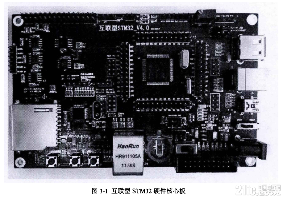

    主芯片使用的是ST公司开发的互联型的STM107VCT6芯片,主频达到了
72MHz,内部含有256K字节的Flash和64K字节的SRAM;一个l OM/100M以太
网接口,标准的RJ45接口;一套USB2.0接口,可以作为USB HOST也可以作为
USB SLAVE;一个SD卡接口;一个RTC实时时钟备用电池座;一个标准的
JTAG/SWD仿真调试下载接口;一个直流SV电源底座;一个直流电源开关,可以
选择接DCSV电源也可以接USBSV电源。当然还有其它的板载设备,这里就不再
一一介绍了。下面就详细介绍核心芯片和各主要模块的开发电路图。

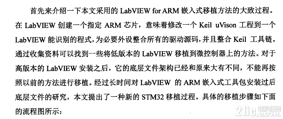

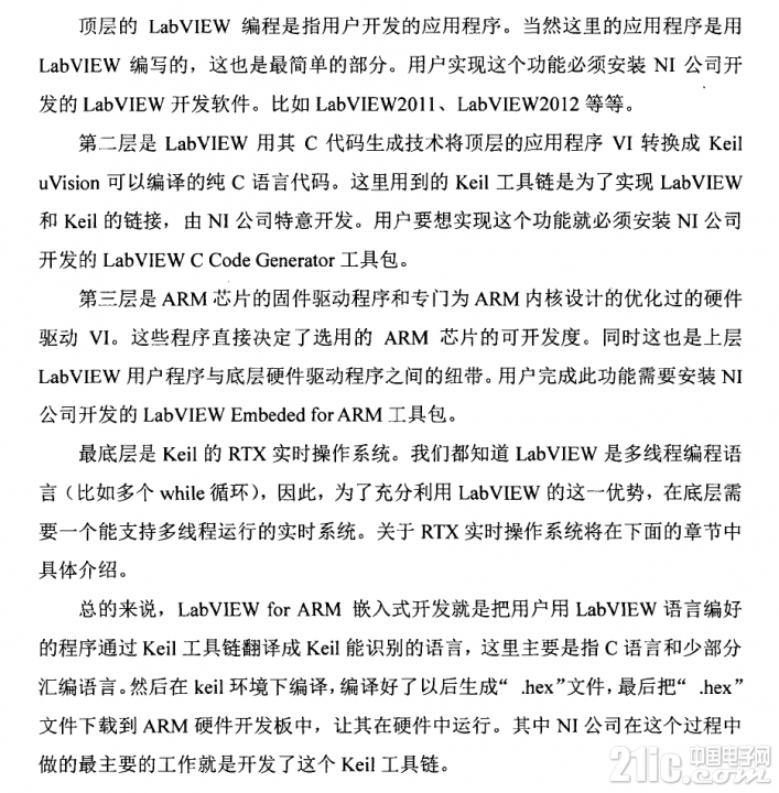

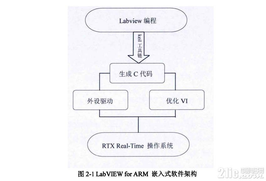

LabVIEW for ARM嵌入式移植过程
 楼主| wangjiahao88 发表于 2019-11-4 13:12 | 显示全部楼层
 楼主| wangjiahao88 发表于 2019-11-4 13:14 | 显示全部楼层

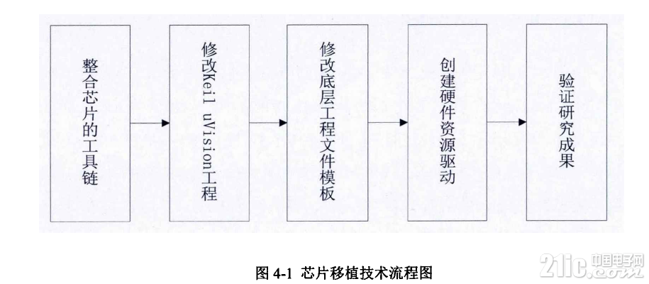

(1)整合芯片在LabVIEW和Keil之间的工具链。整合工具链是一个难点,
由于新旧版本的LabVIEW安装文件的改变,导致安装过后的许多文件已经不同。
老版本的移植方法中需要安装的芯片编辑器(Microprocessor SDK软件)已经不
在适用于新版本,因此需要重新分析文件找出更好的整合方法。
    (2)修改基于流明诺瑞公司(己被TI公司收购)的LM3S8962系列芯片的
Keil uVison工程为模板,在LabVIEW中创建的工程运行后会在此基础上编译出
一个Keil uVison工程文件,这里要做的就是修改此工程文件中的内容。最终使此
Keil uVison Z程能够正确的编译。
    (3)修改STM32芯片的Keil uVison工程模板。芯片移植的最终目的还是修
改LabVIEW Embedded forARM工具包安装在PC上之后的文件。这里就以第二步
中修改的工程文件为基础,将所修改的文件之类的转移到STM32芯片的Keil
uVison工程模板中,使得LabVIEW中创建的程序能直接编译出正确的Keil uVison
工程。

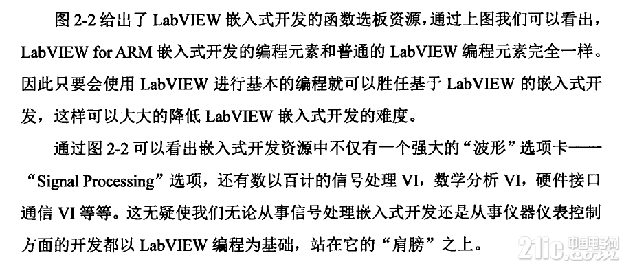

    (4)创建Elemental I/O节点。截止到以上三步,可以初步的认为在LabVIEW
己经移植进了这款STM32FI07芯片。一些不涉及硬件资源的程序就可以直接在芯
片中运行。如果想实现芯片的硬件开发就必须开发出该芯片硬件的底层驱动,本
文就以创建芯片GPIO口的Elemental I/O节点为例来研究芯片硬件的开发过程。
 楼主| wangjiahao88 发表于 2019-11-4 13:15 | 显示全部楼层

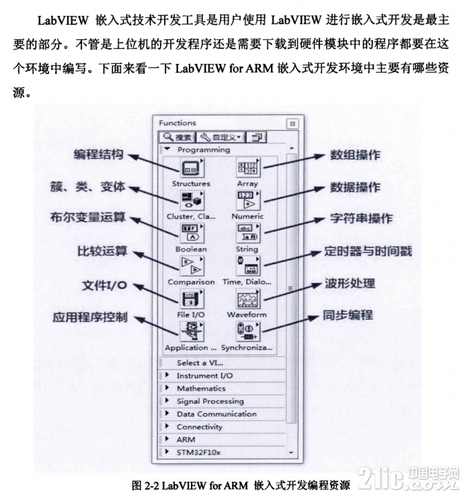

    LabVIEW forARM嵌入式开发模块能够用在超过260种的基于ARM7, ARM9
和Cotex-M3架构的ARM芯片上编程。在LabVIEW中针对不同的ARM MCU分
两级支持,一级芯片己经经过验证,可以拿来直接使用。NI提供相应芯片对应的
硬件评估板和软件开发包。LabVIEW对一级芯片提供了基本的编程和算术算法,
同时还提供了LabVIEW面板来支持通讯、数字和模拟vo。而对于二级芯片就不
支持特定的面板了,这就需要开发者自己整合驱动。
