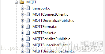

下载MQTT的库:Paho https://github.com/eclipse/paho.mqtt.embedded-c
 楼主| 東南博士 发表于 2019-11-12 16:33 | 显示全部楼层
MQTTPacket\samples下的transport.c、transport.h添加到工程。
