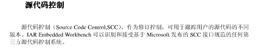

 楼主| 程序匠人 发表于 2011-11-24 21:28 | 显示全部楼层 |阅读模式
vi, AD, IDE, LED, AI
SCC: LoadLibrary failed.
SCC: Ignoring SCC provider 'Microsoft Visual SourceSafe'. Failed to load provider DLL.

IAR 6.1报告的。呵呵
lxyppc 发表于 2011-11-24 22:31 | 显示全部楼层
好像是版本控制的东东
grissiom 发表于 2011-11-24 23:32 | 显示全部楼层
可能是你在 IAR 里启用了版本管理,但是本机没有装 SCC 或者是 SCC 的版本不合适……
不过这年头版本管理都用 git 啊……
 楼主| 程序匠人 发表于 2011-11-25 09:08 | 显示全部楼层
4楼和5楼说的对,确实是个源代码版本控制之类的东东。
好像还是和IAR捆绑安装的。
不知道可不可以不用?看着那两个错误警告不爽!

就是用来版本控制 的。

装微软的vss版本控制。或者删除版本控制的关联。
你肯定是打开了别人的工程。别人用vss做的版本控制

大神求解决办法,我也遇到这样的错误(SCC: LoadLibrary failed. ),现在是工程都打不开。求大神解决方法
wowow 发表于 2015-3-24 15:31 | 显示全部楼层
casd 发表于 2015-3-24 15:20
大神求解决办法,我也遇到这样的错误(SCC: LoadLibrary failed. ),现在是工程都打不开。求大神解决方法 ...
建一个空项目,不开SCC,再建一个项目,开SCC,然后比较项目文件哪不同,改掉就是了
