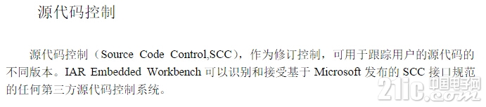

zhoupxa 发表于 2015-11-18 10:48 | 显示全部楼层
IAR用户书册:
