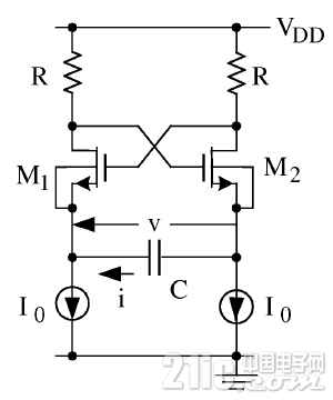

证明题:这个电路可以是正弦波振荡器或张弛振荡器
 楼主| xukun977 发表于 2019-11-28 19:15 | 显示全部楼层 |阅读模式
电路图如下,请证明:当电容C很小时,该电路时是正弦波振荡器;电容C增大,这个电路将变成张弛振荡器。
证明时间:一个星期。
要求:不要已知结果凑答案,生拼硬凑。
 楼主| xukun977 发表于 2019-11-28 19:56 | 显示全部楼层
提醒:列微分方程时,画成标准形式时为:
算到这一步就行了,根本没必要求解这个范德堡方程,其解是正弦,直接写出来就可以了。
