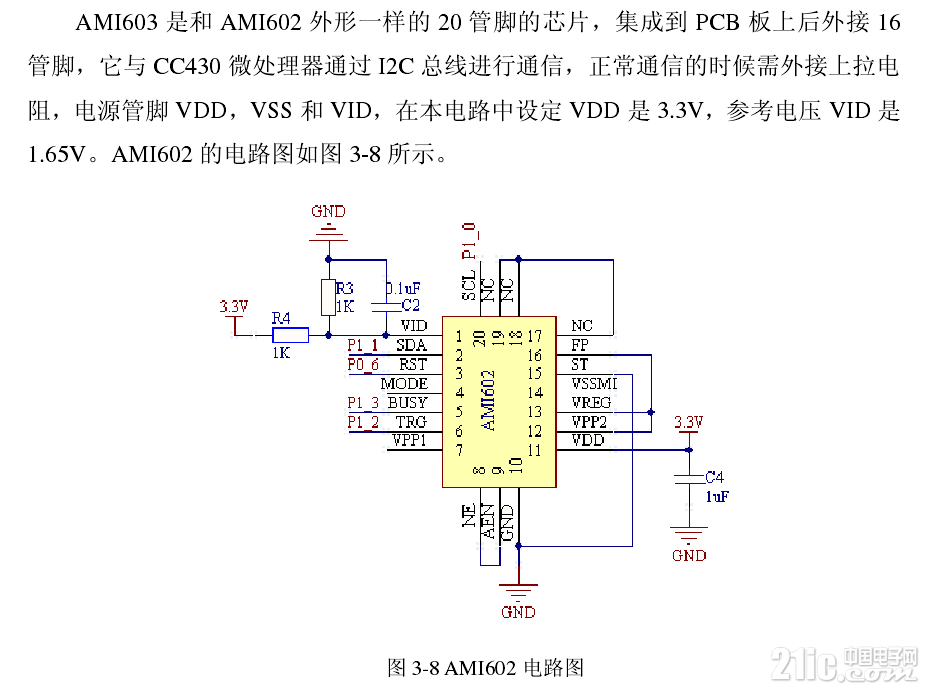

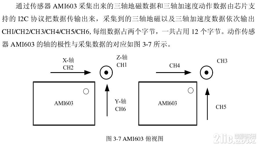

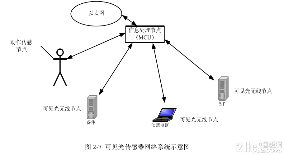

    选用的MCU是片上集成的CC430(MSP430+CC 1110),系统频段是433MHz,目
的是让整个电路设计简单方便,系统具有更高的可靠性,体积更加小巧。CC430板
上搭载的动作传感器是具有数字输出的AMI603,这种传感器无需进行设计信号调整
电路,以及数模转换电路就可以正常采集数据,也在一定程度上,简化了外围电路
设计,加强了抗干扰能力,提高了电路的稳定性。

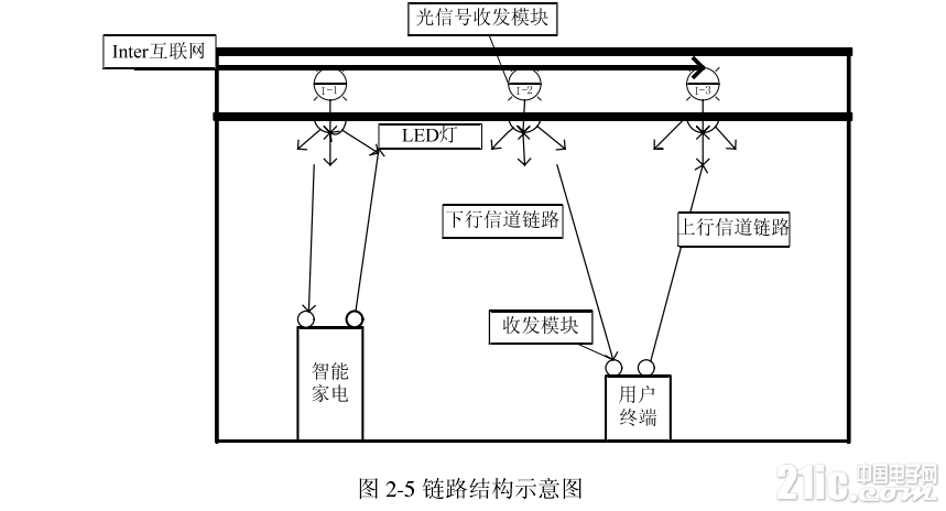

    在室内可见光收发模块的选取上主要是白光LED灯珠以及可见光探测器,比较
目前的白光LED,实验室选取了3W大功率LED,发光角度为140度,光亮度为
180LM}200LM,完全可以满足室内可见光通信网络的需求。
    在选取可见光探测器时参考国内大多数的光探测器,最终选择60303-V型号的
硅光电池,因为其具有光谱响应范围广,范围从300nm到750nm。光敏面积相对较
大,增加了可见光的接收面积,峰值波长稳定等优点。
