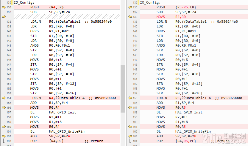

 楼主| FAQ 发表于 2019-12-5 18:22 | 显示全部楼层
这个是汇编代码对比。
左边不带形参,右边带形参。
看得不是很懂,感觉好像是堆栈R寄存器出错了,另外我程序工程也没有开优化。

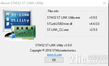

最右边这个是最IAR官网最新的,我昨天下载的。和之前老版本做对比一样结果。所以应该不是IAR版本问题。
我还专门看了IAR里的设置,发现也是一样的。
另外官网最新的ST-LINK Utility好像也有问题,就是能连接H7芯片但却不能连接F0的的芯片,必须用老的版本的ST-LINK Utility才能连接F0芯片,我把STLINK V2固件和电脑驱动也都切换过,感觉这个ST-LINK Utility也不让人省心啊。
