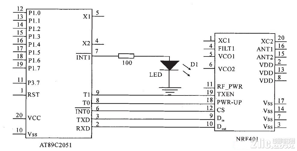

     临床求助呼叫是传送临床信息的重要手段,病房呼叫器是病人请求值班医生或护士进行诊断或护理的紧急呼叫工具,历来受到各大医院的普遍重视。在传统的呼叫系统基础上,以80C51系列单片机为核心,设计了一种基于单片机的无线病房呼叫器。介绍了电路设计及软件实现方法,并给出了系统框图、硬件电路及部分程序设计。该呼叫系统使用了专用的高集成度射频无线收发芯片进行传输,不仅避免了传统的有线寻呼系统布线复杂和改建麻烦的问题,而且使整个系统电路简洁、性能稳定。

  1.1.2 分机nRF401与AT89C2051主连接电路的设计
  nRF401有休眠(Standby)、接收(RX)和发射(1x)3种工作状态。由nRF401的引脚功能可知,这3种状态问的切换由PWR-UP、TXEN的状态可以确定。DIN、Dout是串行通信El,分别与单片机的串行通信口相连。CS脚则选择工作频率。nRF401与单片机的连接电路如图4所示。在分机上有1个信息确认灯,在信息发送成功后确认灯闪亮1s,可以由单片机的I/O口直接点亮。限流电阻选用100Ω,工作电流即可以满足要求。
  图4收发模块与单片机连接电路
