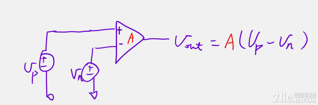

运放的数学表征为:
其中增益A是频率的函数,在直流(零频率)时通常是最大值。
例如某运放的增益表达式为:
式中j=(-1),f标示频率变量。
增益A的大小为:
A的直流值Adc=A|f=0=10000,A的大小取最大值Adc在频率f=0处。
运放另一个特点是:当vp=vn时,Vout=0,至少原理上如此,暂且不考虑失调。
上面定义的运放数学表达式过于理想,对于实际运放,A是信号电平、温度、电源电压等的函数,而且每一片运放都不同。
而且运放还有失调电压Voffst.假设运放的Adc=1000,最大输入失调电压Voffset=±1mV,那么当Vp=Vn=0时,Vout的范围是±1mV*1000=±1V之间。也就是说,当如Vp=Vn=0V,输出电压在-1V和1V之间。

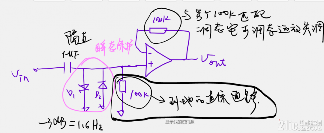

运放还有一个特性,是输入电流为零,事实上,总是有很小的输入电流,不管多小,都是必须的,所以一般要求运放的输入端要有直流通路,而且最终通路要到地。
当然了,对于直流平衡电阻,如下图的5k电阻,并不是特别重要,可在一定范围内取值,通常就是简单的取输入电阻和反馈电阻的炳联值。
例如741运放的输入偏置电流大约是0.1uA级别的以下,这个电流通过10k电阻,产生1mV压降,通过100k电阻产生10mV压降,1M欧电阻产生0.1V压降,所以如果电阻阻值低于100k,偏置电流带来的失调并不严重,如果阻值很大就要注意了。当然了,Roffset电阻太大,则Voff大了,且难以调整;如果阻值太小,则难以驱动,需要折中考虑。
 楼主| xukun977 发表于 2019-12-14 19:18 | 显示全部楼层
大家自己去翻翻帖子,看看有多少帖子中的电路,把直流通路电阻省略了。
模拟电路从某个角度看是搭积木,但是不要忘记低阻直流通路:
