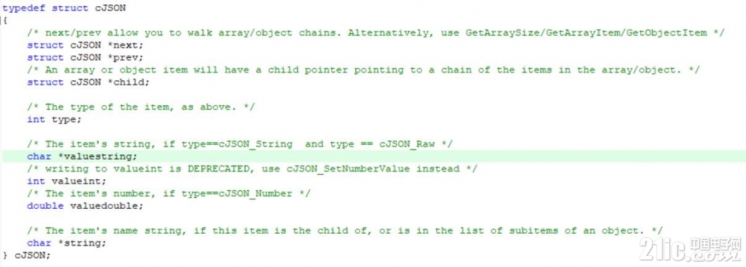

cJSON通过这个结构体来表示数据
*next 和*prev 指针可以用来遍历“矩阵”或者“对象”类型的 JSON 数据链表;这两种类型的 JSON 数据还会有一个子数据
指针*child
type : 表示该 json 数据的类型, 比如数字,字符串、矩阵、对象等
*valuestring, valueint, valuedouble 和*string 指针分别指向该 json 数据类型具体的值, 视其类型而定

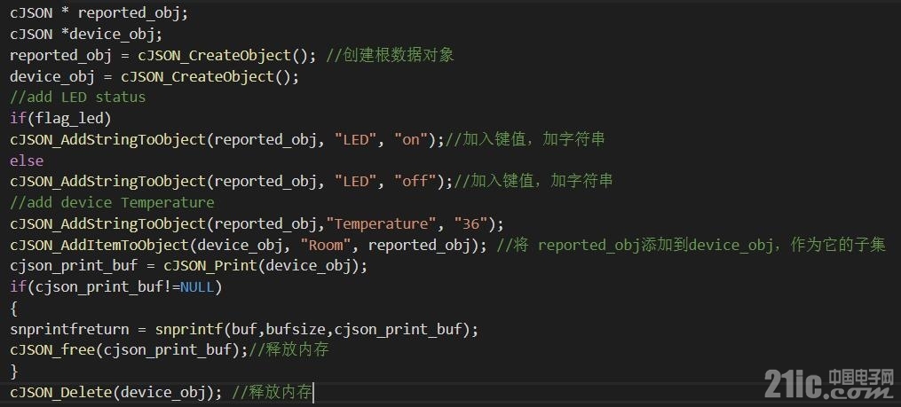

使用cJSON生成JSON数据
这里一定要注意cJSON_Print会申请内存,cjson_print_buf一定要free掉,不然会造成内存泄漏。

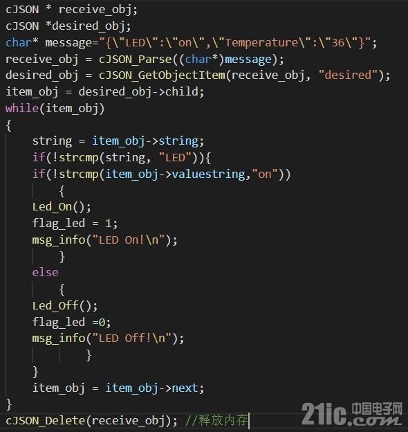

使用cJSON解析JSON数据
总结:
cJSON库的代码量不大,主要是一定要记得释放内存。
