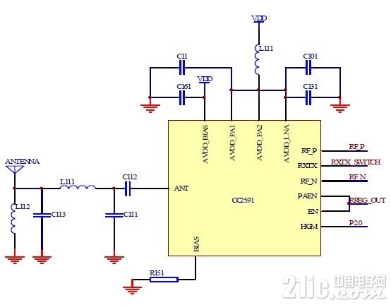

  为了增大读卡器与标签的通信距离,减少路由个数,我们使用TI 公司推出的用于2.4GHz 射频前端集成芯片CC2591.CC2591 专门用于低功耗、低电压无线传输系统,集成了输出功率高达+22dBm 的功率放大器,及可以将接收灵敏度提高+6dB 的低噪声放大器,从而能大大提高设备的通信范围。CC2591 使得在空旷场地的传输距离提高到400 米至800 米,比原来提高15 倍。CC2591 外围电路图如图2 所示。
  图2 CC2591 外围电路图。
  与CC2430 的通信接口包括RF_P,RXTX,RF_N,PAEN,EN,HGM.其中RF_P、RF_N 必须与CC2430的RF_P、RF_N 连接,分别映射到系统协议栈内部接口和寄存器。PAEN , EN 使能端接CC2430 的RRFG_OUT,RXTX 接到CC2430 的RXTX_SWITCH,HGM 可接任意普通I/O 口。电源引脚的电容为滤波电容,同时与电感L111 构成射频负载。CC2591 和天线之间的C111,C112,C113 和L112 L111 网络相匹配,整个结构满足RF输入/输出匹配电阻(50Ω)的要求,同时C112 为芯片内部的PA 及LAN 提供直流偏置。
  R151 是偏置电阻,为CC2591 内部提供一个精确的偏置电流。
