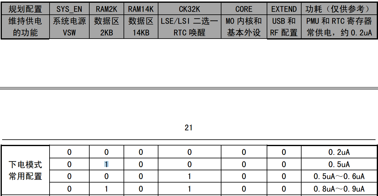

下图是CH579芯片手册关于低功耗的介绍:

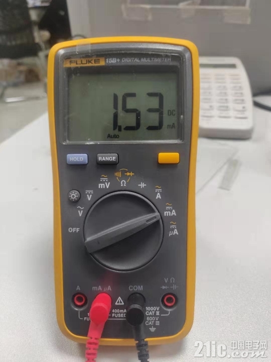

在把编译好的固件烧进芯片后,用万用表检测电流,发现功耗竟然高达1.53mA,远远大于手册中标注的0.2uA!

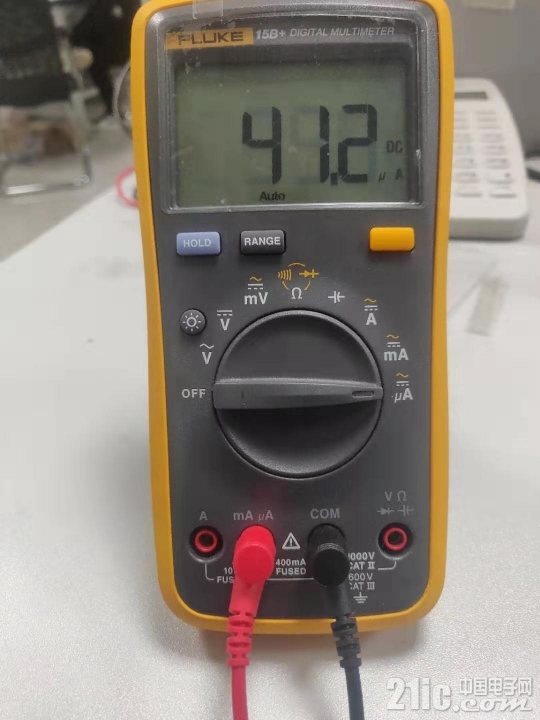

后来经过检查板子硬件与软件程序,发现板子上的电源灯没有拆掉,以及LDO稳压芯片也没有去掉,猜测它们可能是大功耗的罪魁祸首,如图所示:
拆掉电源灯之后,功耗明显降了下来,直接降到了40uA左右,如图所示:
拆掉了LDO稳压芯片之后,功耗再次下降,达到了25uA左右,如图所示:

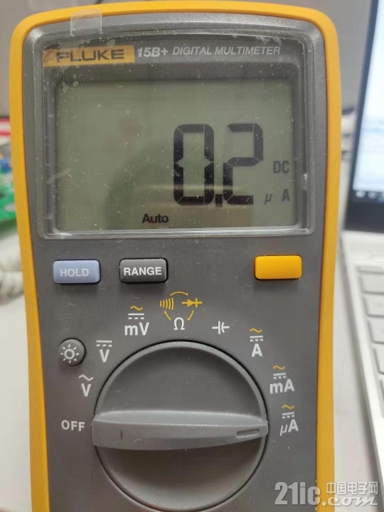

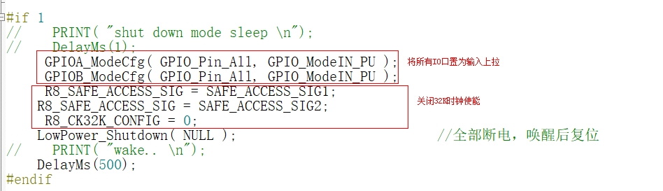

在跟沁恒公司的技术人员详细沟通了之后,得知目前例程中的IO口默认都是悬浮输入,会影响功耗,另外会默认开启32K内部低速时钟,也会影响芯片的功耗。如果想达到最低的0.2uA,这些都需要重新设置。所以我在原来的例程代码上小小的修改了一下:
1、将所有IO口全部配置成输入上拉,功耗直接降到了1.4uA!!!如图所示:
2、32K低速时钟使能关闭,功耗终于降到了希望的0.2uA,如图所示:
修改代码如下:
例程见附件
