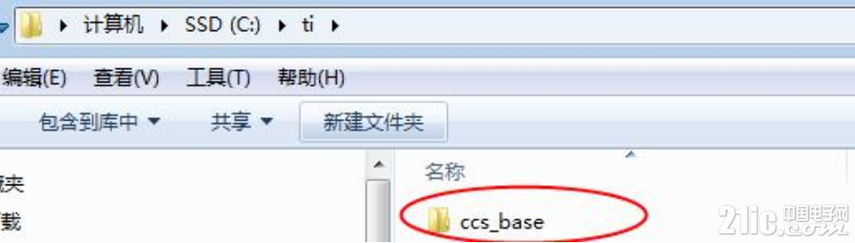

1.4.1安装ti_emupack_setup
注意:安装完毕IAR for ARM v7.4之后,请检查下面的这个位置有没有ccs_base?
如果没有的话,需要到以下路径安装这个文件:C:\ Program Files(x86)\ IAR Systems \ Embedded Workbench 7.2 \ arm \ drivers \ ti-xds \ ti_emupack_setup.exe
如果不安装这个,会出现编译不成功的,不过貌似这个是会自动安装的,检查看看有没有就是了。

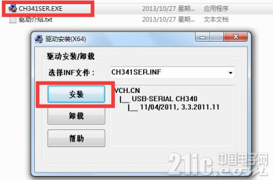

1.5安装USB转串口驱动

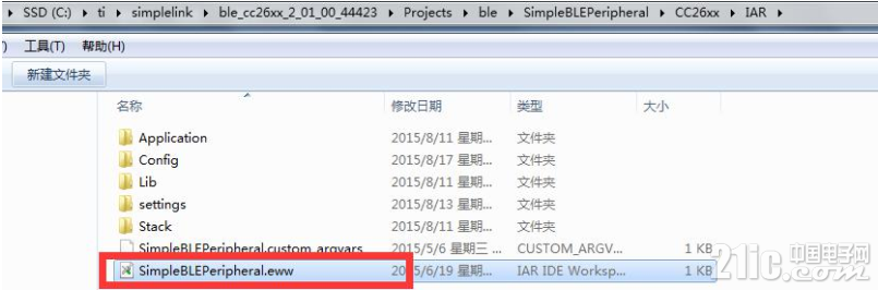

2.1添加工程
使用的例子是安装协议栈之后生成的官方发布的例程,如果你是默认安装的协议栈,那么例子就在这里(不在的话,注意下你BLE协议栈版本):C:\ ti \ simplelink \ ble_cc26xx_2_01_00_44423 \项目\ BLE \ SimpleBLEPeripheral \ CC26xx \ IAR
CC2640App - FlashROM这个工程,就是​​我们一般编写的各种代码,自己添加的代码都在这个工程中。
CC2640Stack - FlashROM这个工程,顾名思义,就是协议栈,一般不需要我们修改。
