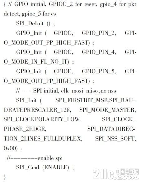

下面列出系统SPI初始化及收发函数的程序源码。
void SPI_IniTIal (void)
当然, 也可以用GPIO口来实现SPI通信, 但前提是通信速率要求不是很高。由于要通过GPIO口模拟实现SPI的突发传送协议, 而且要兼顾其通用性, 故其程序较为复杂。下面给出通过GPIO口实现SPI收发的一般程序:
