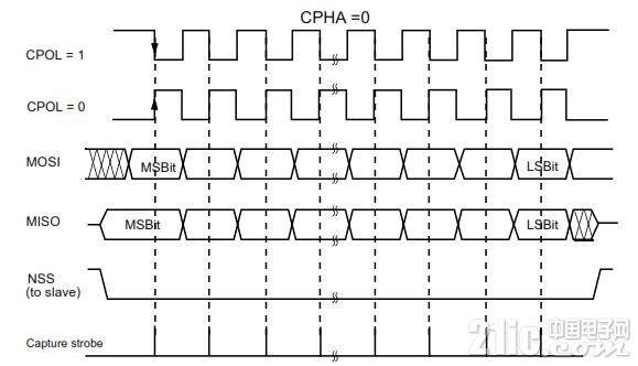

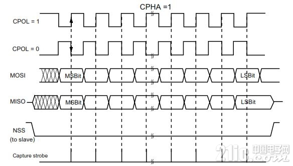

       但是不同外设厂商的SPI接口模式有可能不同。在做外设驱动开发时一定要注意SPI接口的时钟极性和相位设置。
       STM32L1系列SPI接口的时钟极性和相位设置是可编程的:
        另外有两个方面需要注意(设置错误可能导致数据传输错误):
        可配置的数据帧结构:8位或16位传输帧选择
        可配置的数据顺序,MSB在前或者LSB在前

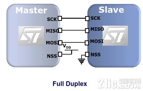

        ST的STM32L1系列SPI接口支持的通信模式:
       1、SPI模块支持全双工,三线同步传输通信模式

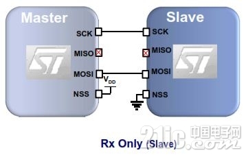

       2、SPI模块支持两种单工通信模式:
        双向: 1根时钟线和1根双向的数据线
        仅接收: 1根时钟线和1根单向的数据线
        了解SPI内部框图就容易理解为什么可以这样接线了:
        双向单工通信模式在某些情况下可以节省MCU引脚:比如说驱动一个外部SPI接口的LCD显示,只需要往LCD写数据,所以采取这种通讯方式可以节省一个MCUIO口。
