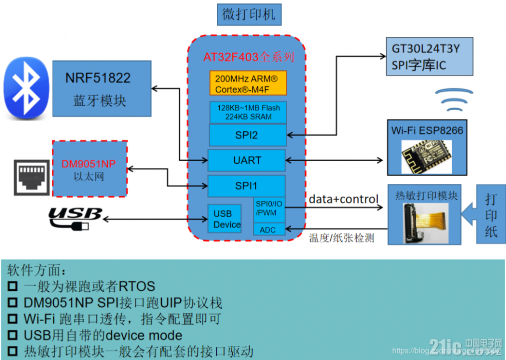

1,云打印设备
云打印机技术需求
·打印功能
·联网功能
·较复杂的控制算法
为何需要32-bit M4 MCU?
·高效能:M4F + 200MHz 主频 (AT32F403/413系列)
·大容量:程序空间支持更大、字库等储存
·充足资源:支持多元化的外围接口
微型打印机
主要是指宽度小于84mm的微型打印机(40、58、80mm比较常用),包括POS打印机(商业POS及金融POS)、税控打印机、ATM、收银机、自助机等设备的内置或外挂式微型打印机,微型打印机广泛使用在各个行业;
热敏打印机的工作原理是打印头上安装有半导体加热元件,打印头加热并接触热敏打印纸后就可以打印出需要的图案,其原理与热敏式传真机类似。图像是通过加热,在膜中产生化学反应而生成的。

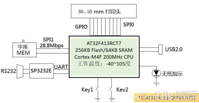

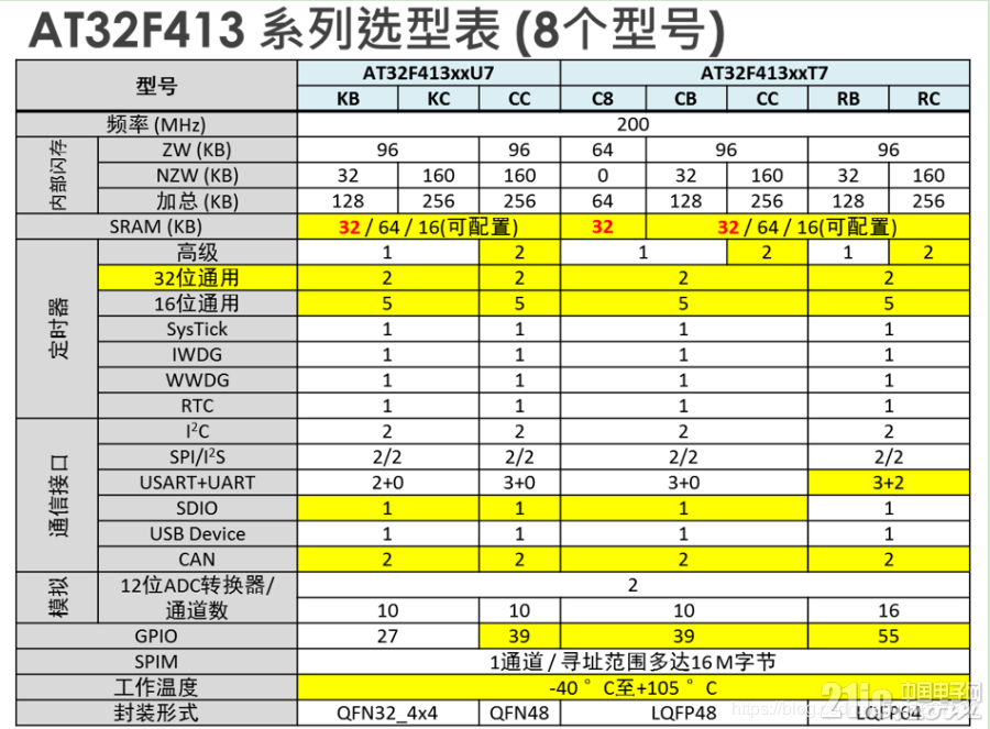

主控MCU : AT32F413RCT7(LQFP64)
Cortex-M4F (DSP + FPU)
200MHz 主频
64KB SRAM
支持48MHz RC & Xtal-less USB2.0全速接口
更丰富的GPIO以及通讯接口
支持二次开发安全库sLib
SPIM : 外扩SPI Flash
(程序执行/数据储存/程序与数据可加密)
CAN + USB能同时使用
工作温度:-40~105度
