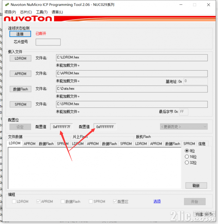

请问NUC029如何将烧录口配置成普通IO口使用,                GPIO_SetMode(P4, BIT6, GPIO_PMD_OUTPUT);
    GPIO_SetMode(P4, BIT7, GPIO_PMD_OUTPUT);        这样配置之后发现并不能输出高低电平,需要配置别的寄存器吗?
598330983 发表于 2020-1-8 23:22 | 显示全部楼层
这两个管脚特别,要在配置字设置。

antusheng 发表于 2020-1-8 23:45 | 显示全部楼层
特殊引脚一般都是在配置字设置
如果设置成IO了,以后你烧录估计就困难了。

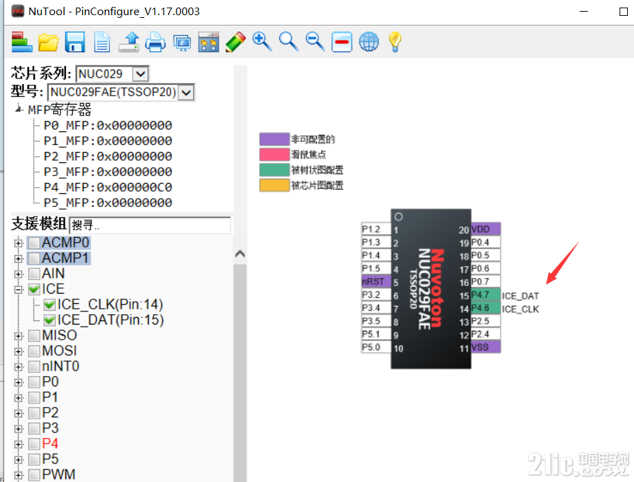

dongnanxibei 发表于 2020-1-9 20:56 | 显示全部楼层
注意上面配置图中的P4_MFP的值0xC0
刚好对应BIT7,BIT6
