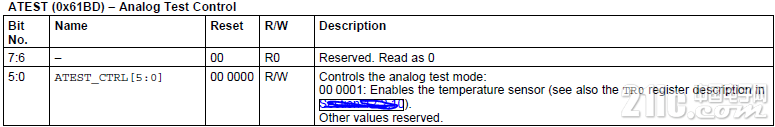

  除了输入引脚AIN0-AIN7,片上温度传感器的输出也可以选择作为ADC 的输入,用于温度测量。为此寄存器TR0.ADCTM 和ATEST.ATESTCTRL 必须分别按2.10 节和寄存器描述所述设置。

5    TR0=0x01;                     //设置为1来连接温度传感器到SOC_ADC
6    ATEST=0x01;                   //使能温度传感
7 }
第5行TR0=1为设置温度传感器连接到SOC_ADC:
第6行ATEST=1为使能温度传感器:

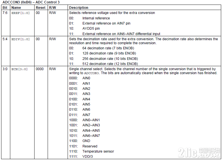

  11.     ADCCON3  = (0x3E);            //选择1.25V为参考电压;14位分辨率;对片内温度传感器采样

其中ADCCON3设置为0x3E,即选择内联参考电压,512采样率(12位有效位数),对片内温度传感器单通道采样!

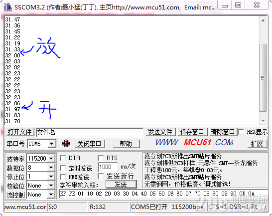

4、实验现象
将程序烧入CC2530,用USB连接开发板与PC,可以用串口助手观察zigbee发来的温度数据,当用手触摸芯片时温度会有明显变化:
