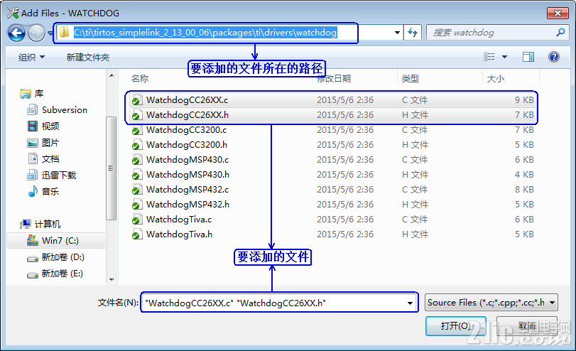

 楼主| coshi 发表于 2020-2-2 17:21 | 显示全部楼层
4.在刚生成的“WATCHDOG”文件夹下添加“WatchdogCC26XX.c”和“WatchdogCC26XX.h”,这两个文件所在的路径为“C:\ti\tirtos_simplelink_2_13_00_06\packages\ti\drivers\watchdog”,操作显示如下:
选中文件,点击“打开”,即可成功添加文件。

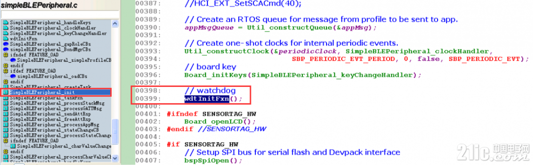

然后,在“simpleBLEPeripheral.c”文件的开头部分声明“wdtInitFxn”函数,截图如下:
最后,在“simpleBLEPeripheral.c”文件的初始化函数“SimpleBLEPeripheral_init”中调用看门狗“wdtInitFxn”函数。截图如下:

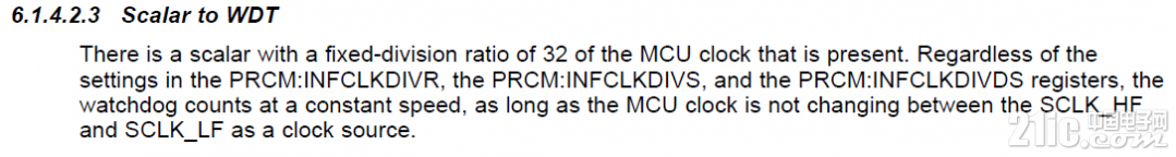

至于看门狗超时时间设置的问题,有的人会问为什么设置1500000就是1s呢?我们知道CC2640运行在48MHZ的频率,通过查阅资料,如下:
我们可以看到,计算看门狗超时时间的时候,需要除以32,也就是48MHZ除以32等于1.5MHZ,看门狗运行在1.5MHZ的频率上,也就是每计数一次等于1/1500000秒的时间,所以要实现1s超时时间,需要计数1500000次。这就是上面设置计数1500000即为1s的由来。
