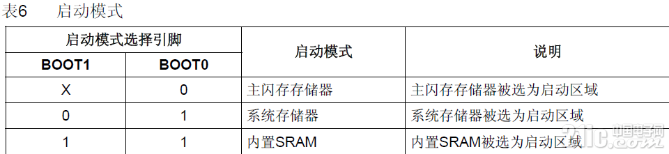

首先,STM32的启动模式有三种,
  在STM32F10xxx里,可以通过BOOT[1:0]引脚选择三种不同启动模式。
从这张表格可以看出来,当启动模式为SRAM时,BOOT[1:0]=1:1;
请注意:从内置SRAM启动:只能在0x2000 0000开始的地址区访问SRAM。请记住这个0x2000 0000,因为待会我们要用到。

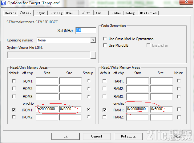

打开keil4,点击图标 955405e3cf9a4b3335.png ,大家可以看到Target里的界面,请大家注意红色区域,这里是从0x2000 0000开始的,看到这大家明白我为什么要让大家记住0x2000 0000吧,由于我的ZET6是64K,也就是0x100000,在这里我把它分区了,也就是从0x2000 0000到0xB000   0x2000 B000到0x5000;(大家注意:B和5的数值可以任意,但是其和不能超过F,这决定了你所分区的大小);

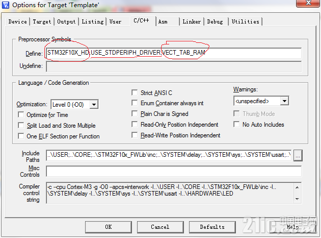

点击C/C++  添加VECT_TAB_RAM 如图

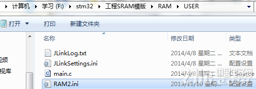

 楼主| deadtime 发表于 2020-2-7 13:48 | 显示全部楼层
此代码也可以在百度上查找,其路径在你指定的main.c里的同个文件夹,以我的为例(正点原子的历程模版)
点击Setting 如图 红色区域要打钩

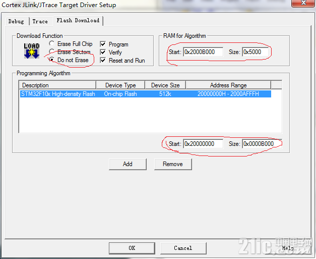

点击Setting可以看到Flash Download请看图:有三处红色区域要进行更改
这里的空间地址跟最初设置的一样,不要搞错了,否则会有预想不到的错误,就像小怪兽一样破坏你前进的道路,不过有奥特曼,你别怕哈,、、
 楼主| deadtime 发表于 2020-2-7 13:49 | 显示全部楼层
