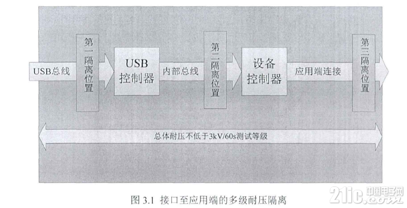

    PC与治疗设备连接成为一个智能系统,需要采用一种安全可靠的通信接口,这
种接口既要满足一般用户对使用便捷性的要求,还必须符合国家安全标准对医疗设备
的专门安全要求,这是实现其通信连接的基础条件。
 楼主| wangjiahao88 发表于 2020-2-10 11:39 | 显示全部楼层
    随着高速串行通信技术的大规模应用,USB接口逐渐成为各类电子设备的主流通
信接口标准。其便捷的使用方式、高速通信的特点和低廉的实现成本,使其成为深受
人们喜爱的用于电子产品的通信接口标准。但在医疗器械领域,由于对接口可靠性和
安全性的特殊要求,USB接口的应用存在一些问题。
    电束」激治疗设备产品通常采用8位或16位单片机作为核心处理部件,实现的功
能较为简单。与PC机器交互的信息一般局限在机器控制层面,比如在PC上模拟治疗
设备的操作界面,显示一些机器参数等,其中绝大部分是采用RS-232串口通信的工
作方式。

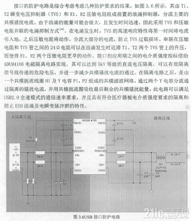

关于医疗设备认证:
GB/T 17626.2-2006电磁兼容试验和测量技术静电放电抗扰度试验
GB/T 17626.3-2006电磁兼容试验和测量技术射频电磁场辐射抗扰度试验
