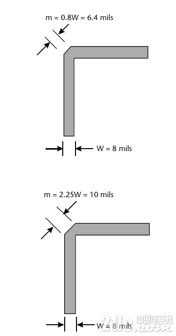

PCB布线,可以很简单----把线布通就行了,尤其是低频低电流,要求不高的情况下;也可以非常复杂,复杂到说不清,只能靠所谓的rules行事。
例如斜连接布线,减小甚至完全消除反射,m值应该是多少???
研究结论是是m在0.8到1.25(图中的2.25数值有误)倍的W之间。

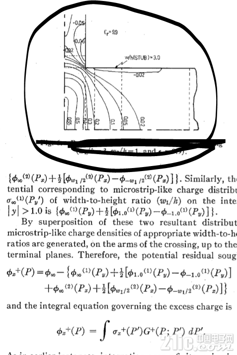

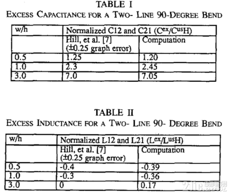

如果是90°直角,那么直角处的正方形带来的过剩电容和过剩电感,与尺寸比例的关系:
3线的结果为:

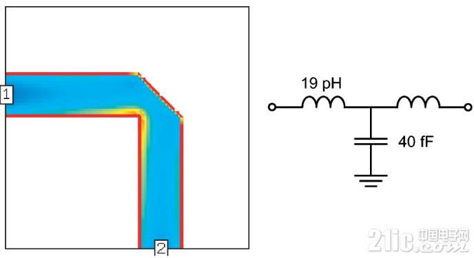

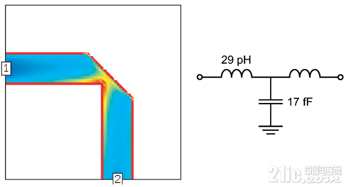

 楼主| xukun977 发表于 2020-2-13 14:42 | 显示全部楼层
影响因素还是很多的,具体多少最优,要么实测,要么用仿真器确定。
3D电磁仿真工具给出的结果:

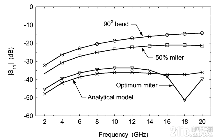

最后一个是最优结果。
返回损耗:
