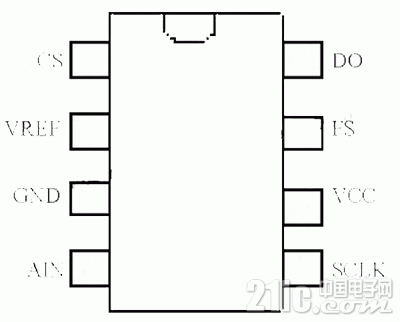

       串行A/D芯片TLV1572
       TLV1572是TI公司生产的高速十位串行A/D转换芯片。TLV1572采用的是8脚的SOIC封装,如图1所示。TLV1572所要求提供的供电电压在3V-5V之间,TLV1572的最**电压为2.7V。在5V供电时,最高转换速度为1.25MSPS,在3V供电时最高转换速度为625KSPS。为了使其达到最大的转换速率,所提供的时钟分别为20MHz和10MHz。TLV1572可以通过3或4个串行口线直接与DSP或其它数字微处理器串口相连,不需要外加逻辑,但是转换速度受SCLK供给时钟的限制。TLV1572与DSP的多通道缓冲串口通过/CS、SCLK、DO和FS四条线相连,此时DSP的CLKR产生移位脉冲,FSR产生帧同步信号,并分别提供给TLV1572。当TLV1572与其它串口微处理器相连接时FS必须提供高电平,通过/CS、SCLK、DO三条线来完成数据传输。当/CS为高时,A/D芯片各管脚处于三态状态。在/CS由高变低时,TLV1572检测FS引脚的状态来确定工作模式,若FS为低则为DSP模式,若FS为高则为其它微处理器模式。
图1 TLV1572引脚图
       当TLV1572工作在DSP模式时,必须保证在/CS变低时,FS为低电平,并且要锁存一定时间。/CS为低时,DO跳出三态状态,但是直到FS为高时芯片才脱离休眠状态。TLV1572在每个时钟SCLK的下降沿检测FS的状态,一旦检测到FS为高,TLV1572开始采样。在FS的下降沿,A/D芯片通过移位时钟将数据移到DO上。在6个前导0传送之后,DSP可以在时钟的下降沿得到A/D转换的数据,如图2所示。在最低位移出之后,A/D芯片自动进入休眠状态,直到FS下一次有效。如果FS在16位传输完成后立即有效,则A/D开始新的数据转换,此时A/D为连续转换。若FS在TLV1572转换数据的过程中变高,则A/D芯片被复位,开始新的数据转换周期。因此可以通过设置FS改变数据传输的位数。

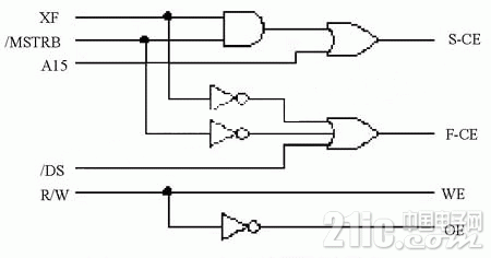

       C5402(A)与Flash AT29LV1024和SRAM IS61LV6164之间的逻辑如图4所示。C5402(A)上电复位装载时,由于Bootloader程序在初始化时设置XF为高电平,在系统进入并行引导装载模式后,C5402(A)从数据寻址为0FFFFh单元(A15=1,选中Flash)中读取将要载入的程序存储区首地址和并行装载数据流。此时,C5402可以将 Flash地址08000h-0FFFFh单元中的数据读到C5402对应于0000h-7FFFh寻址区的片内DARAM和片外SRAM中。Bootloader程序结束后用户程序的第一条语句为RSBX XF,置XF引脚为低电平, Flash始终不选通。这样,SRAM的高32K区域(08000h-0FFFFh)被释放出来,可以作为C5402(A)运行时的数据区或程序区使用。C5402(A)装载进来的程序数据主要分三部分:给C5402(B)的装载程序,自身的运行程序及C5402(B)的运行程序。
图4 VC5402与存储器的逻辑图
       在C5402(A)进行并行装载的过程中,C5402(B)在判断是哪种装载模式。因为C5402(B)的HINT和INT2连在一起,在DSP上电初始化时将07FH单元清0,同时HINT置0,这样导致了INT2的IFR的相应标志位有效,C5402(B)查询到INT2的标志位有效后,判断是HPI装载模式。C5402(A)在进行完并行装载后,首先运行装载程序,将C5402(B)运行程序数据传送C5402(B)中,最后将C5402(B)的程序入口地址写到07FH单元,表明HPI装载结束。
