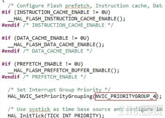

用STM32CubeMX5.4生成一个简单的工程,选两个GPIO分别作为外部中断输入引脚,设置中断分组2:
 楼主| 高级安全大使 发表于 2020-2-26 17:44 | 显示全部楼层
在生成的代码中里,变成了中断分组4:
 楼主| 高级安全大使 发表于 2020-2-26 17:45 | 显示全部楼层
出现这种情况,是我在STM32CubeMX中存在没有设置到的地方吗?
 楼主| 高级安全大使 发表于 2020-2-26 17:48 | 显示全部楼层
手动添加的话可以操作,但是像之前那样操作就是不对,不知道为什么?
香水城 发表于 2020-2-27 15:09 | 显示全部楼层
你看到的只是默认配置,你用户的配置 在这里 HAL_MspInit(void) 可以看到。
