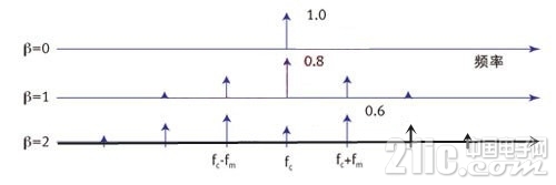

在正弦波调制情况下,有两个变量可以控制,即调制频率(fm)和电源开关频率的变化幅度(Δf)。调制指数(B)就是这两个变量的比值,即:
Β=Δf/fm
图1给出了采用正弦波调制技术的情况下改变调制指数带来的影响。当B=0时,没有频率偏移,只有一根谱线。当B=1时,信号的频率特征开始展宽,中心频率分量下降了20%。当B=2时,频率特征展得更宽,最大频率分量是B=0时的60%。我们可以用频率调制理论来量化这个频谱中的能量。卡森定律指出,在2*(Δf+fm)带宽内包含了绝大部分能量。
图1:调制电源开关频率可展宽EMI特征

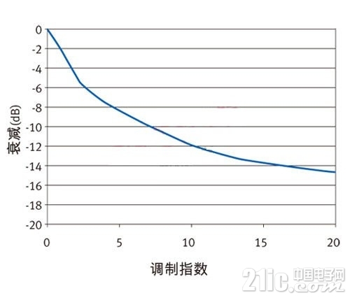

图2显示了更大的调制指数,从图中可以看出峰值EMI可降低12dB以上。
图2:更大的调制指数可以进一步降低峰值EMI
选择调制频率和频率偏移非常重要。首先,调制频率应高于EMI接收机带宽,以便接收机不会同时测量到两侧的边带。不过如果频率太高,电源控制环路可能无法充分抑制电压变化,从而导致输出电压以同样的速率变化。另外,调制可能在电源中产生可闻噪声。因此典型的做法是调制频率不要超出接收机带宽太多,但要在可闻频率范围以外。从图2可以明显看出,工作频率的高度变化更加可取。然而需要注意的是,这将对电源设计造成影响,也即需要针对最低工作频率认真选择磁性元件。由于在较低频率下工作,因此输出电容也需要处理更大的纹波电流。
