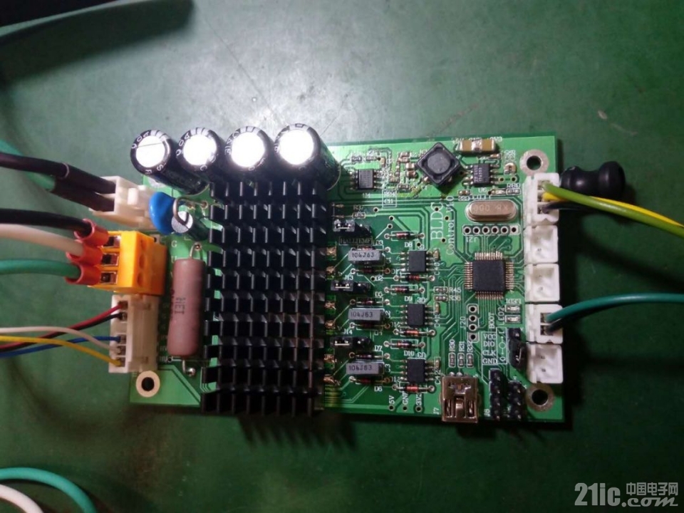

板子外观100*60mm中等大小,DC 12V输入,设计最大电流10A(实际没试过那么大的电机,手头的电机也就5-6A的样子),硬件上可以切换有感(HALL)和无感(EMF)两种模式,外部滑动变阻器调速预留有PWM输入、刹车、正反转、USB和uart等接口。

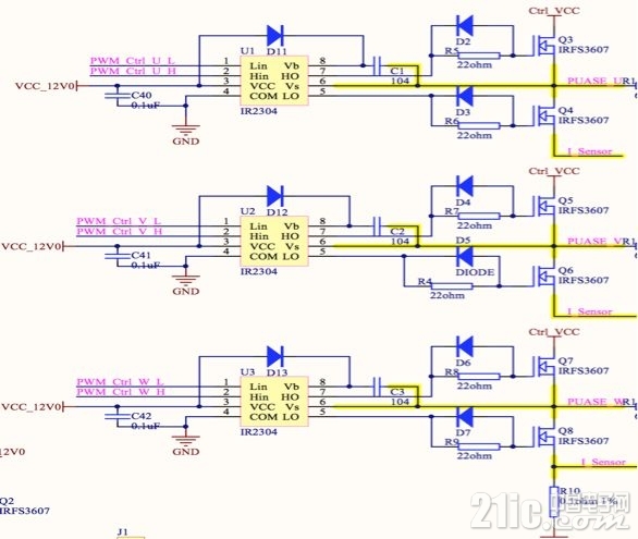

硬件部分网上基本都是成熟的方案,三相H桥,H桥一般有上臂mos和下臂mos组成,如果只是简单的做演示,上臂选pmos、下臂选nmos控制电路简单直接用单片机的io就可以驱动。但pmos低内阻的价格高,功率上面很难做大。而这也就是为什么基本所有的商业控制器全是nmos的原因。
但是,上臂用nmos存在一个问题vgs控制电压大与vcc 4v以上才能完全导通。为了简化电路采用了ir公司出的驱动ic,它内部有自举升压电路,外部仅需一个续流的二极管及储能电容即可。

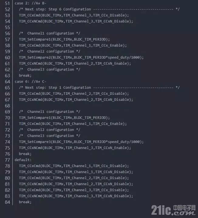

当然,控制方式上也就简单很多,三个霍尔接中断输入,在中断处理程序中根据组合状态换相,程序上也没什么复杂的。主程序一直检测ad值,改变pwm占空比,以及电流保护等。
如下一个典型的换相代码:Stm32有两个高级定时器tim1和tim8,可以输出4组互补型pwm,还可以设定死区时间等,使用上非常方便。

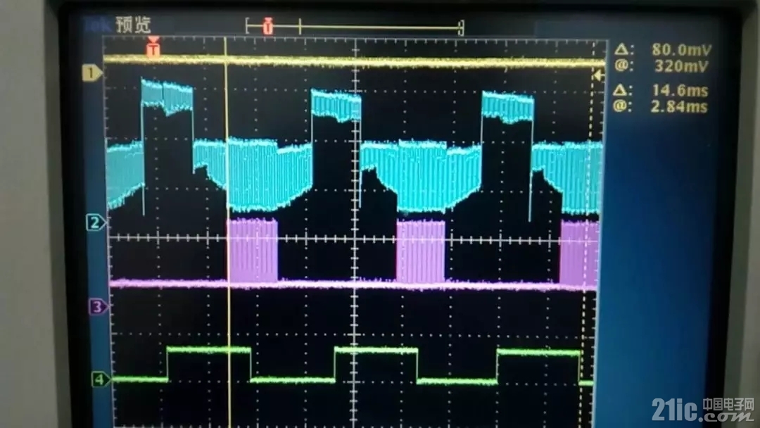

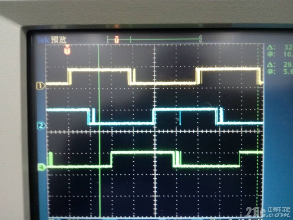

下图为uvw三相的霍尔检测到的电平,以及w相的波形。

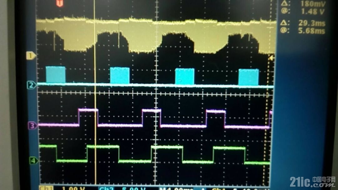

下图为uvw三相波形,以及w相霍尔电平。
下图为w相电平,w相上臂on、下臂pwm,w相霍尔信号。
下图为w相ir2304芯片输出,上臂电压可明显看到已高于vcc,下臂为pwm信号。

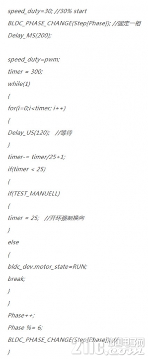

1、预定位:强制给某一相通电一段时间,让电机定位到这个位置;占空比30-50%不要太大,可能会发热。
2、启动:逐步的强制换相,当然要有个加速的过程,使电机转起来。这个过程太慢会抖动反转,太快会丢步。参数需要一点点试,有点像控制步进电机。要能使电机转的能产生电动势,我也是参照的德国MK电调的算法。每次延时时间比上一次少1/25,形成一个加速的过程,直到电机完全转起来产生足够的电动势。
3、进入闭环反馈:闭环反馈控制换相跟有感差不多一样。

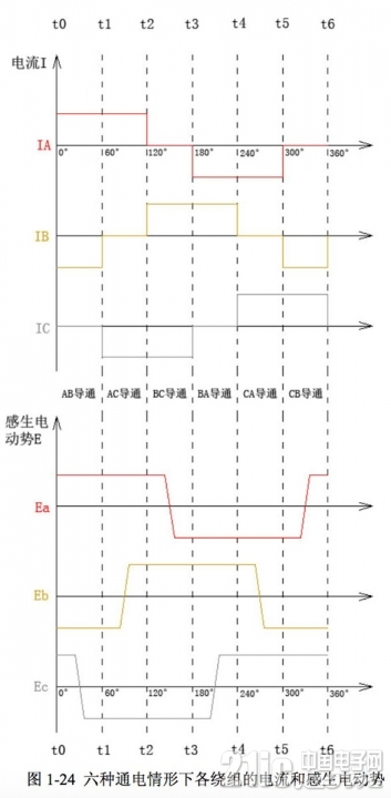

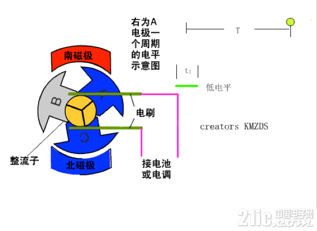

说到感应电动势,很多人不明白,先来说说电流。电机线圈的内阻通常很小,比如0.2欧,电机的电压比如10v,按理来说,电流100a为何电机不烧呢?其实,电机线圈在通电的一瞬间并不是完全导通的,因为有反向电动感应势的存在,可能有-9.8v。10v-9.8v=0.2v/0.2= 1A,这样算起来电流还合理。
再说说初中学习的法拉第 ,当线圈切割磁场时会产生感应电动势,根据右手定则……不懂的自行上网搜。

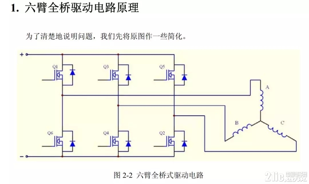

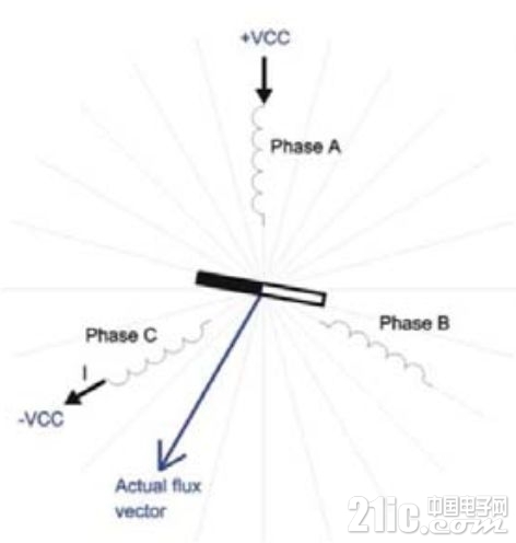

如下图,当ac相在通电12v的情况下,静止状态下正中间中性点理论为6v,但转起来就不一定了。因为b相实际是在切割磁场,是会产生电动势的,而电动势的大小正负取决于当前在磁场ns极的位置。当切割ns时为-1,切割sn时为1,平行时为0。
利用这一特性,不就刚好可以获得转子的位置了。

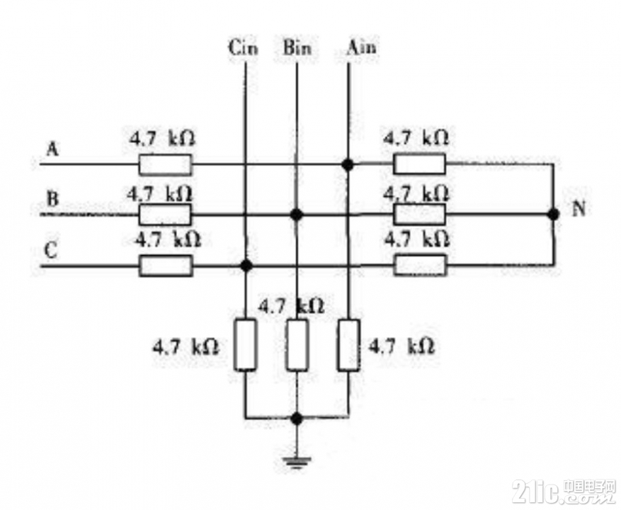

首先,检测电路网上已经一大很成熟了。如下图,当然很多时候需要在4.7k对地的电阻上并一个100nf的电容,做一个低通滤波,也可以在软件中做滤波处理。而我们所要做的,就是检测这个悬浮相的电动势过零点。
网上常用的两种方法:单片机ad采集、比较器比较。
此次我选择了比较器,lm339价格已经很便宜了,在高速上比ad有明显优势,只要比较cin bin ain 与n点的压差即可获得零点。

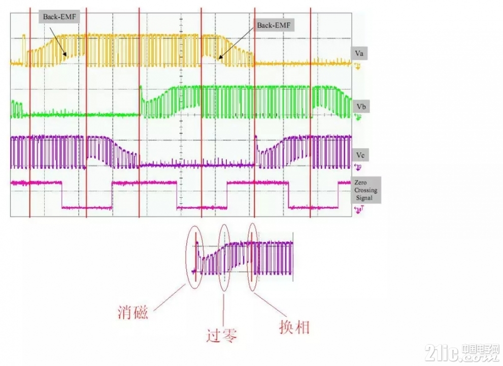

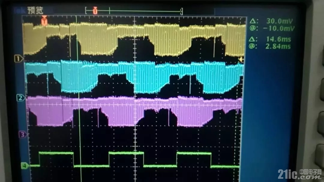

理想很完美,现实很残酷,实际中根本得不到这么完美的波形。如下图,这个已经是比较好的了,但还是有很多毛刺。这个给单片机中断,肯定一大堆问题,严重的换错相烧mos管。
为什么会有这些毛刺呢?有些还挺有规律。参考了网上的介绍,这中间还有一个叫消磁的东西。
原理不深究了,反正时间很短,软件上做一个滤波消掉就可以了。

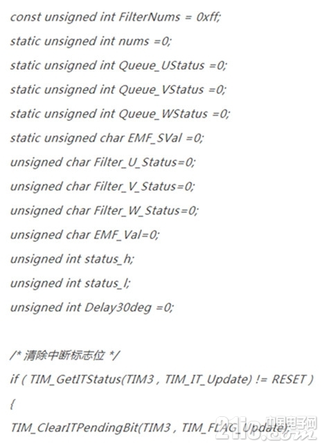

进入中断函数后,做如下处理,定时器的中断我暂时用的20us。
至于网上说检测到过零点后,延时30度换相,对电源效率有影响。我试了一下,好像没什么明显的差异。也有人说,在大功率的电机下不延时反而更平滑等。到底真实怎样,有待各位实际实验了。

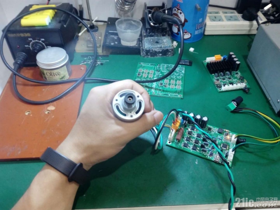

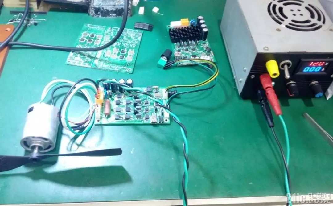

最后,秀几张转起来的照片:
(硬盘电机,无感模式)
(电动工具电机,有感模式)
(装散热片的样子)
