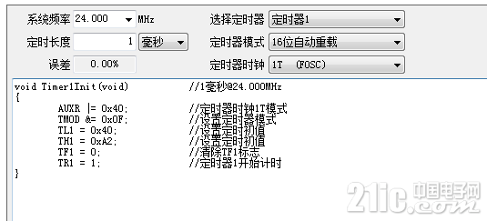

如题:
下图是STC的,用着挺方便,官方也出一个吧;
让单片机更容易

磊子忆君遥 发表于 2020-3-16 15:16 | 显示全部楼层
自带的计算器不好用吗朋友
@itcs :不可能,我计算器算起来飞快  发表于 2020-4-13 16:09
论效率的话,自带的计算器不如STC的复制粘贴来的快  发表于 2020-3-21 08:26

经常用的话,当然写一个自动计数函数就可以了。例如timer2,初始值化为
  1. void TIMER2_INIT(uchar sysFreq,uint timingValue){
  2.     uint timer2_timing = 65535-(sysFreq*timingValue);//sysFreq:系统运行频率。timingValue:定时ms数,如1ms就是1000
  3.         TMCON = 0X04; //计时
  4.         RCAP2H = timer2_timing/256;
  5.         RCAP2L = timer2_timing%256;
  6. }
配合下面函数,随时开启及关闭。
  1. void TIMER2_EN(bit en){
  2.    en ?(T2CON |= 0X04):(T2CON &= 0XFB);
  3. }
