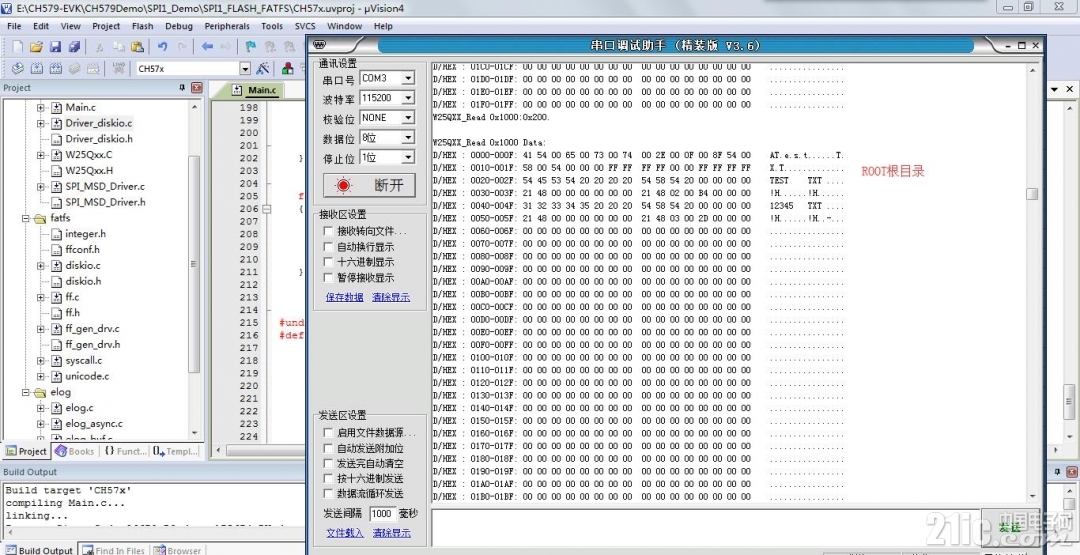

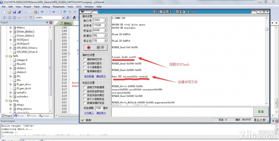

#申请开发板#继上次TF实现文件系统fatfs后,本次加上板上W25Q16的SPIFlash也挂载文件系统,实现2个同时挂载成功。

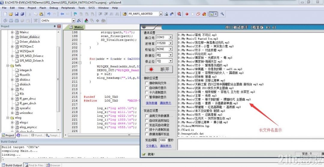

本次更新了FATFS版本为V0.12,测试使能了长文件名,格式化SPIFlash并挂载。
注意板上的J8跳线帽插上,才可以操作FLASH W25Q16。W25Q16容量为2MByte字节。
