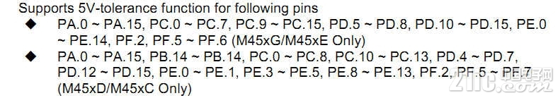

准备使用M451VE6AE,在看数据手册时,看到只有部分管脚支持5V容限。我cpu 5V供电,并且使用cpu的AD功能。而且AVDD也是5V。而对应的AD管脚(PB口)都不是5V容限的,这应该怎样处理?h:\1.jpg
 楼主| lqluocn@dl 发表于 2020-3-31 17:04 | 显示全部楼层
在下面的图中说了ADC最高可以使用到AVDD。那如果把这个管脚(例如PB0)配置成通用IO脚,还能支持5V电压吗?

AVDD和VDD是5V供电那么AD的就可以输入5V。5V容限是指VDD低于5V时(比如3.3V供电),那些脚可以输入5V的信号。

AVDD和VDD是5V供电那么AD的就可以输入5V。5V容限是指VDD低于5V时(比如3.3V供电),那些脚可以输入5V的信号 ...
这才是正确的理解
