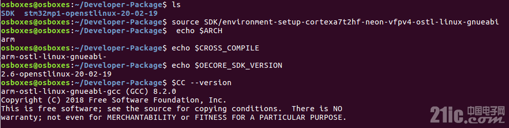

接下来设置运行环境参数:
  1. source SDK/environment-setup-cortexa7t2hf-neon-vfpv4-ostl-linux-gnueabi
验证各个环境参数是否正确

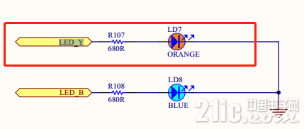

这次要点的灯是橙色的LD7 和PH7相连接,高电平点亮

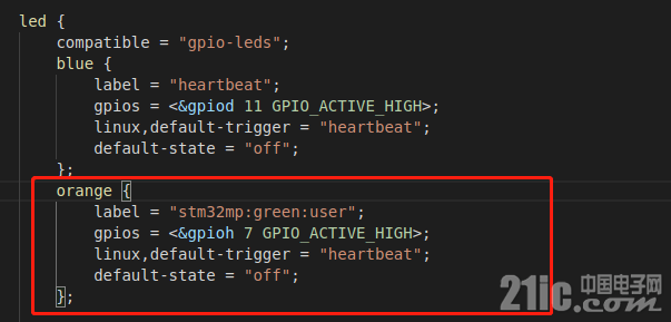

找到设备树文件  arch/arm/boot/dts/stm32mp157a-dk1.dts  添加下面的部分

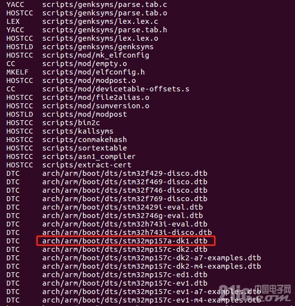

4、编译设备树
进入到编译文件夹bulid 输入make dtbs
如果编译出现下面的错误
fatal error: openssl/bio.h: No such file or directory
可以用下面的方式解决:
sudo apt-get install libssl-dev来安装libssl-dev即可
编译后的输出
将生成的stm32mp157a-dk1.dtb 部署到开发板上
重启开发板,可以看到橙色的LD7和蓝色的LD8同一个节奏闪烁!
