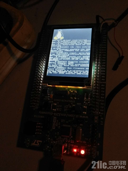

疫情期间无聊,玩了下stm32f429-disco这块老板子,跑通了u-boot+linux,发个image出来大家玩玩. 串口控制台: PA9,PA10
刷到0x08000000地址
stm32f429-disco-linux-5.5.3.zip (1.65 MB, 下载次数: 18)
startup-video.zip (3.01 MB, 下载次数: 14)

等把ltdc的驱动调完了,去玩玩469 资源更多,应该应用层能玩的多一点

可看看我的博客,对照着移植下
https://blog.csdn.net/bbstr/article/details/104811002

一些patch已进内核主线,去www.kernel.org下载就行。

u-boot里有mpu将地址做了映射.
