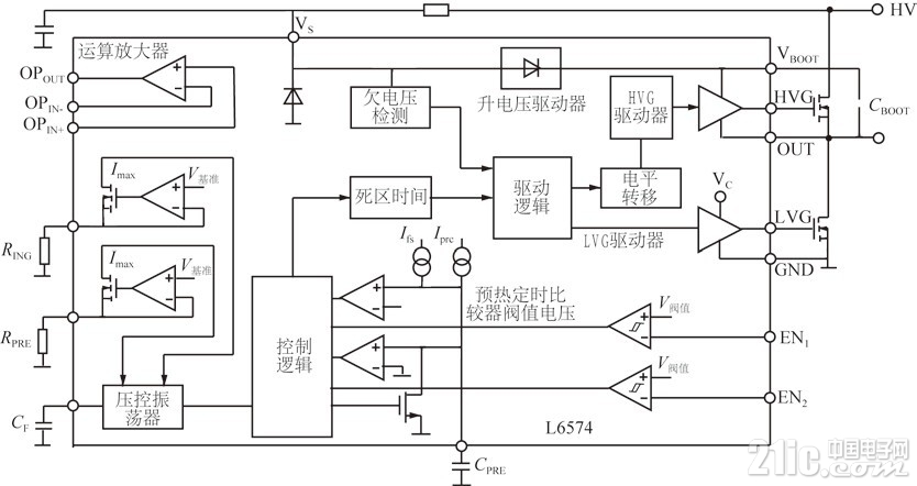

  L6574的工作原理可以用图2来说明。
  图2 L6574工作原理图
  L6574上、下两个驱动器指定驱动外接半桥开关(MOSFET)。L6574含有压控振荡器和灯丝预热定时比较器。当IC振荡器启动后,首先输出预热频率fPRE,其值由IC引脚2上的外接电阻RPRE、引脚4上的外接电阻RING和引脚3上的外接电容CF设定,计算公式是:
  灯丝加热时间tPRE由IC引脚1外部接地电容CPRE设定,并可按照(2)式计算:
  预热结束后,频率从fPRE向低处的正常运行频率fING扫描。当频率通过负载LC网络的谐振频率时,在灯电容上产生一个高压脉冲将灯点亮。点灯时间tIGN为预热时间的10%,即:
  灯引燃后,在运行频率fING上工作。fING可以按照(4)式计算:
  L6574含有一个高输入阻抗、宽带、大共模范围和低输出阻抗的运算放大器,用来闭环控制灯光电流,并实现调光功能。
  L6574引脚EN1、EN2内部是门限电压为0.6V的比较器,可以识别来自输入端上的小于200ns的短脉冲,对过电压或灯丝熔断、灯未接入起保护作用。当IC引脚EN1出现高电平时,则强制IC进入关闭模式,振荡电路停止振荡。当引脚EN2输入高电平电压时,IC重新进入启动时序。
  L6574引脚VS上的导通电压为10.2V,欠电压关闭门限时8V,VS电压被内部稳压二极管箝位在15.6V的电平上。

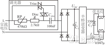

  1)普通电子镇流器利用Triac调光器调光会出现灯闪烁
  白炽灯是一种纯正电阻性负载,利用传统Triac调光器对白炽灯进行调光,Triac在AC输入正弦波的任意时刻都能被触发导通,直到正弦电压接近零时才被关断。因此,白炽灯可以实现几乎从0%到100%的平滑调光。
  电子镇流器的情况与白炽灯比较是完全不同的,Ttiac调光器连接在桥式整流器(或EMI滤波器)输入端,如图4所示。
  图4 Triac调光器连接在桥式整流器输入端
  我们先不考虑调光器接入的情况。由于整流二极管具有单向导电性,只有正向偏置时才会导通。只有在AC输入电压峰值附近,AC电压才会高于储能电容C1上的电压,二极管才会有电流通过。因此,AC输入电流不再呈正弦形状,而是高幅度的尖峰脉冲,如图5所示。在10ms的半周期中,二极管导通时间仅约3ms,对应的导通角仅约60°。
  图5 不考虑调光器时AC输入电压、输入电流和整流滤波输出电压
  当将白炽灯使用的调光器连接在电子镇流器输入端(见图4)时,Triac只有在AC输入电压大于平滑电容器C1上的电压时才会被触发导通。这样虽然在一定程度上也能对荧光灯进行调光,但会使灯光闪烁,不能实用。

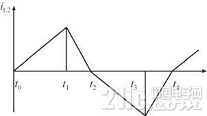

  为了说明单级功率因数校正(PFC)电路的工作原理,我们假定开关的死区时间(即VT1关断后到VT2导通之间的时间间隔)可以忽略;VT1与VT2的占空比为50%;在一个开关周期内,电容C2和C3上的电压是恒定的。图7给出了一个开关周期中通过电感L2的电流iL2的波形。
  iL2可以分为4个阶段。
  t0~t1:该时段L2充电。在t=t0时,VT1已开通,VT2断开,C2通过VD5、VT1给L2充电,iL2线性增大,在t1时刻,VT1关断,VT2开通,iL2达到正向峰值。
  t1
  t2
  t3
  事实上,单级PFC电路是由两个升压电路构成的,iL2双向工作,并且在临界不连续模式操作。加入单级PFC电路后,AC输入电流可连续通过整流器中的二极管,Triac几乎可以在0°~180°的任意时刻上被触发导通,直到AC正弦电压接近零时才被关断,这样就扩大了调光范围。

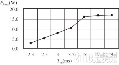

  对于图6所示的电路,如果负载是20W的节能灯,并且AC输入电压范围为180~260VAC,最低开关频率是45kHz,L2=L1=2.8mH,C1=10μF,C4=0.1μF,C5=5.6nF,VT1和VT2为STD4NK50型MOSFET,在220V/50Hz下的调光特性如图8所示。
  图7 单个开关周期电感L2电流
  图8 220Vac、50Hz条件下的调光特性
  其中,Ton为Triac在AC线路半周期(10ms)内的导通时间,Plamp是实测灯功率。从图8可以看到,随着Triac导通时间的增加,灯功率相应增加,从而使灯亮度增加。反之,Ton越短,灯功率则越小,灯光也就越暗。

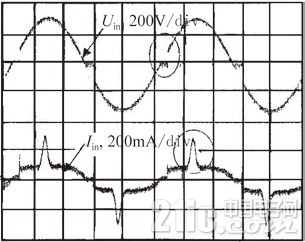

  图9为AC输入电压和电流波形。由该图可以看出,虽然AC电流在其峰值附近出现了尖峰,但Triac在任意点上都可以导通,在半周期中的整流二极管导通几乎从0°到180°,而未采用单级PFC电路时的导通角仅为60°(见图5),线路功率因数达到0.9以上。当然,加入单级PFC电路的目的最主要的还是使Triac在0°~180°之间的任意点都可以被触发导通。
