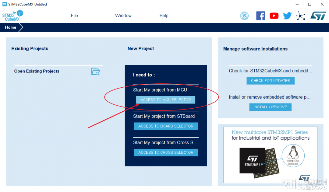

2.生成MDK工程
选择芯片型号
打开STM32CubeMX,打开MCU选择器:

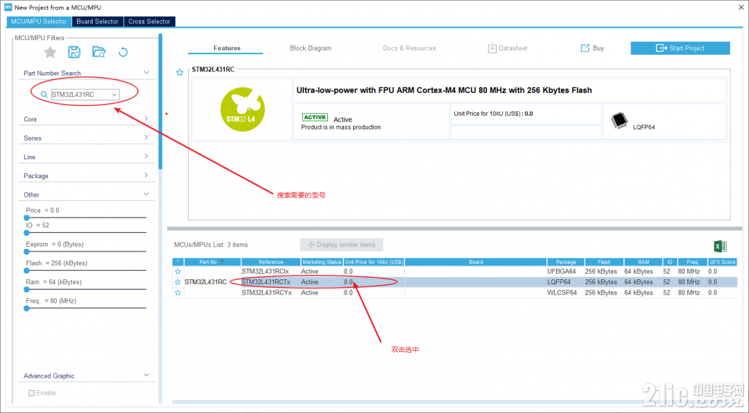

 楼主| parameters 发表于 2020-4-13 15:07 | 显示全部楼层
搜索并选中芯片STM32L431RCT6:
 楼主| parameters 发表于 2020-4-13 15:14 | 显示全部楼层

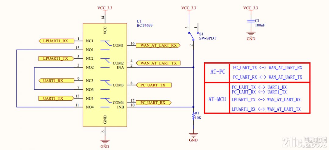

配置串口
小熊派开发板板载ST-Link并且虚拟了一个串口,原理图如下:
这里我将开关拨到AT-MCU模式,使PC的串口与USART1之间连接。

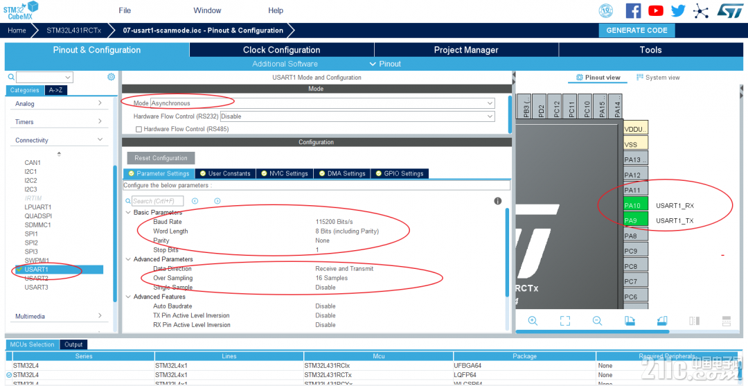

 楼主| parameters 发表于 2020-4-13 15:15 | 显示全部楼层
接下来开始配置USART1:
 楼主| parameters 发表于 2020-4-13 15:18 | 显示全部楼层

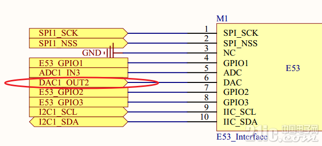

配置DAC
确定DAC输出通道
查看小熊派E53接口的原理图:

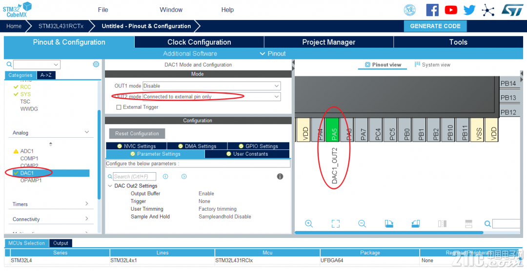

配置DAC
选择DAC1,开启输出通道2,配置保持默认即可:

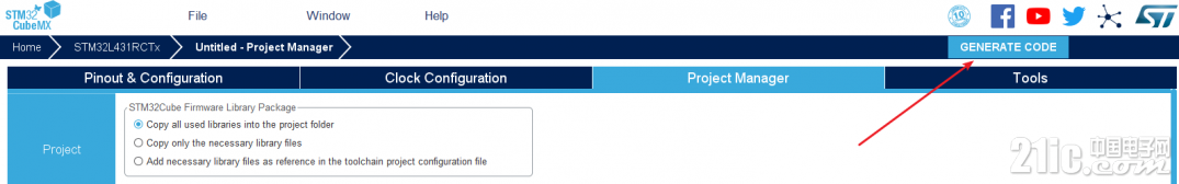

 楼主| parameters 发表于 2020-4-13 15:21 | 显示全部楼层
生成代码
点击GENERATE CODE即可生成MDK-V5工程:
