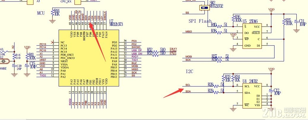

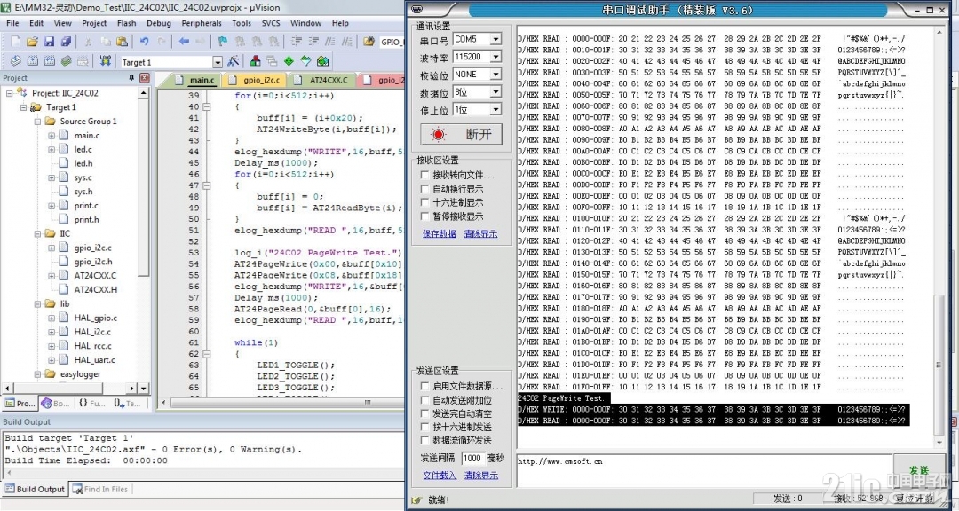

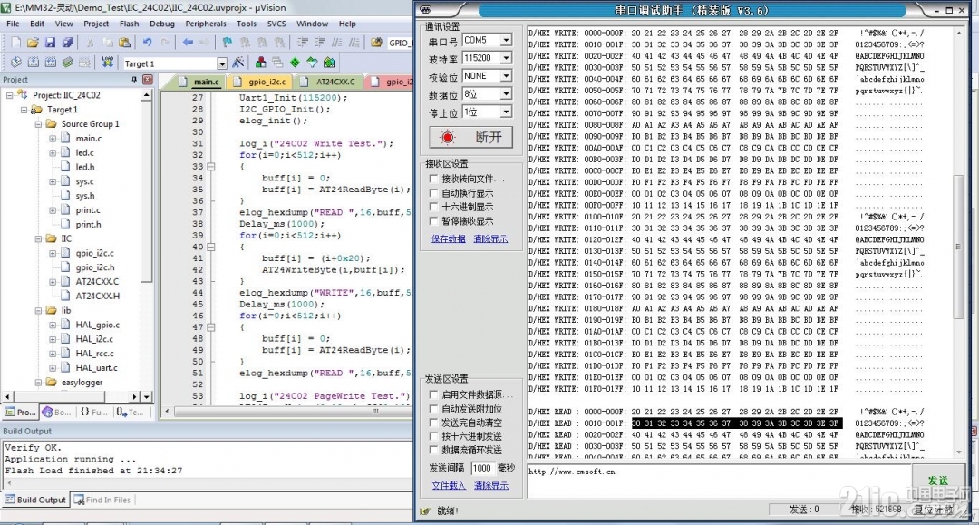

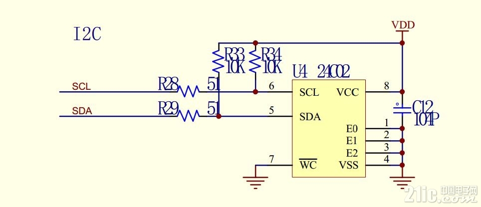

     板子上有个24C02的EEPROM存储器,I2C接口,花了一些时间终于调试好了。参考下载的官方例子,需要注意的是写数据后要延时几个毫秒。
    I2C接口在PB6,PB7。

下面是串口数据输出:
