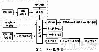

  光伏红外远程报警系统总体设计图如图1所示。
  1.1 电源提供模块
  (1)光伏电源为各个无线设备提供电力,为有线设备提供辅助电力。
  (2)家用电源连接变压装置以及蓄电池构成供电电源。
  1.2 红外传感模块
  无线热释电红外传感器利用菲涅尔透镜以提高传感器的灵敏度,并使传感器的检测范围具有指向性,并连接到红外传感信号处理电路,再接到报警控制主机的数字接口。无线传感器固定在隐蔽位置,和光伏电源蓄电池相连,通过无线通信芯片将信号传到主控机上。多个红外线应装置组成一个红外线感应网络,通过无线传感网络程序综合处理外界信号。
  1.3 GSM模块
  模块采用无线拨号传输模块,由报警控制主机通过RS 232串口连接手机拨号器,按预定程序拨出用户手机号码。
  1.4 录像与报警存储模块
摄像机大容量硬盘存储的嵌入式监控DVR模块,里面可以配置大容量硬盘作为前端存储介质,实现超长时长监控。多个摄像头存储图像真实性好,保留全部录像信息。为实现弱电控制强电,当报警控制主机发出信号时,通过继电器开关控制DVR模块,摄像头自动开启或关闭录像。当系统工作时,报警控制主机会发出指令使警铃报警,LED指示灯同时亮红灯;当系统休眠时,警铃不报警,LED指示灯亮绿灯。

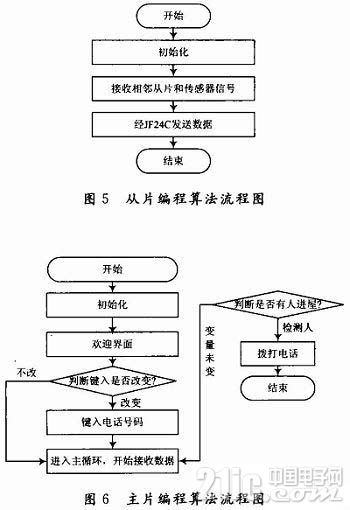

  从片编程算法流程图如图5所示。
  主片编程算法流程图如图6所示。
