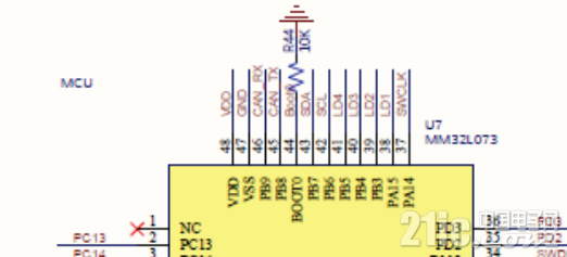

总的来说MM提供的库丰常简明,容易上手理解。但有些地方与PCB实物有点对不上,比如:

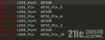

例程中四个LED的定义与原理图中四个LED的定义顺序是相反的。用的时候需要自已改一下。一些小问题,需要自已边调用边修改。

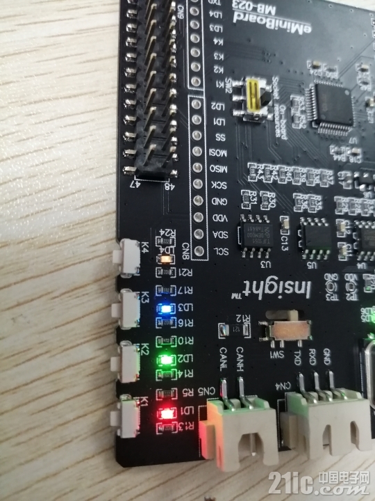

自已总结做了一个小例程,用PCB上的三个小电位器控制三个LED亮度,PWM形式。
用到了三个电位器的ADC,一个定时器。代码很简单。

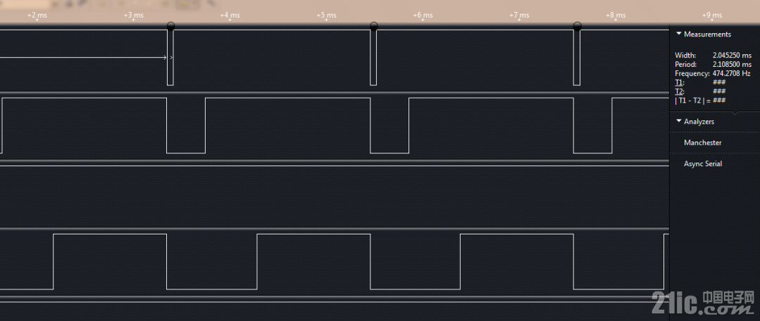

运行后抓到的PWM波形。
三个灯可以用电位器调整亮度,红色的LED初始化完成后常亮。MM的库非常简洁明了,结合库和例程可以很快的上手做一些应用出来,大家可以试一下。
