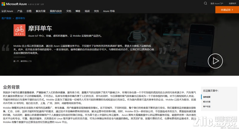

说到小程序控制硬件,大家应该立马想到什么产品呢?某拜、某FO、售货机等等,他们的架构上会大致上有一个共通点就是存在或者类似的云Iot功能。就拿某拜的云架构来说就用了Azure IoT 中心、存储、虚拟机等服务。

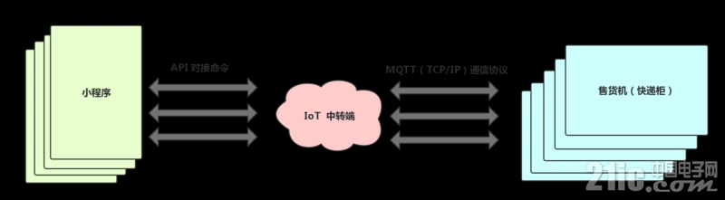

目前传统且大家熟悉的前后端交互方式应该大部分是REST API吧,那么我们在小程序(将它仅仅视为一个单纯的前端展示)与后台(这里就是下图的Iot,我们可以用SpringBoot+Netty构建一个Iot中心)之间的通信就选用API的形式,后台开放对应的指令接口,由小程序去调用,这里可能还有一个业务就是:那么服务器对小程序的主动通信还有通知呢?这里就不细讲了,这个可以当作是产品迭代的后期考虑问题,大家也可以考虑下实现方式。
本文小程序为MQTT调试测试Demo,未做REST API对接,下一篇**会着重介绍。
那么Iot中心与售货机(快递柜)的通信呢?可能只做软件的同学一般比较少接触到,我一开始做的时候也是很懵,不过大致说下就是不同的通信协议来实现通信,我们就拿单片机来说的话,可以了解到它支持多少种通信协议,比如MQTT或者TCP/IP等等。
这个版本我们就做MQTT的通信版本,那么流程图就如下啦。

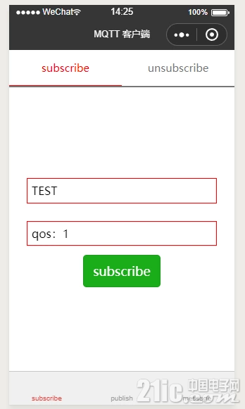

这里我们的通信地址是:ws://localhost:8094/mqtt
并未使用wss,一样的说法吧,先把简单的实现了再想复杂的。

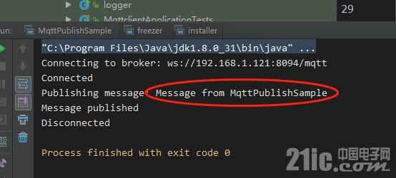

那么小程序对应也是连接这个地址,小程序可以调式下启动连接,而Mqtt的Java硬件模拟端也是同一个地址的连接。

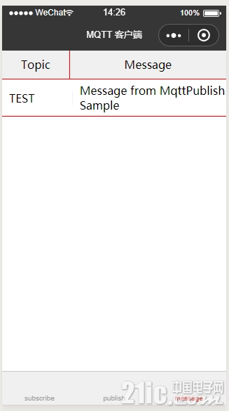

对于MQTT而言,小程序需要去订阅一个主题,Java模拟端也正对这个主题去发送信息,如果两端都发送接收正常且都通过了我们的Iot中心,那么我们的这个小项目就是已经成功啦!
 楼主| jerow 发表于 2020-4-27 11:40 | 显示全部楼层
