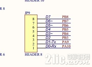

DIN:PB8
LOAD:PB7
CLK:PB6

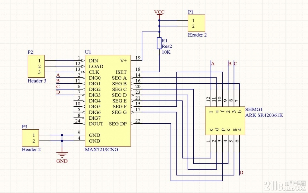

原理图:

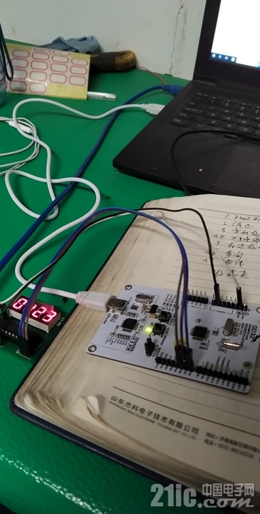

效果图:
MAX7219模块是我自己做的,原理图:
