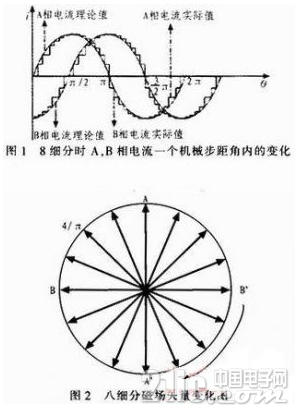

2 细分驱动原理
一般两相步进电机驱动分为单极型和双极性驱动两种,单极型驱动适用于6线制电机,这样的驱动方法等于将两相电机转变为四相电机,从表面上看步距角缺损减小了,实则是以牺牲电机的拖动转矩换来的,这样电机的带负载能力就会大大下降。而双极型驱动则主要针对两相四线(或者八线制)电机,一般机械步距角为50齿1.8°(也可为100齿0.9°价格较贵),故细分驱动技术主要是通过对步进电机的相电流进行阶梯化控制,使电机的以更小的单位步距角运行,从而减小步长和低频振荡。
细分驱动的思想是把原来简单的对转子电流的通断过程改变为逐渐的改变各相绕组的电流大小和方向,使电机内部的空间合成磁场逐步改变,这样就能把原来的一个步距角的通电方式改变成为跟随电流的阶梯波,变成多步。具体的计算方法如下:
转矩T在一般情况下可表示为:
T=KT·(-Iasinθ+Ibcosθ) (1)
式子中KT在理想状态下的比例常数,θ为转子的电角度位置。
如果两相步进电机的矩角特性是正弦波,则给绕组通入如下电流:
Ia=Im·cosβ
Ib=Im·sinβ (2)
β为电机希望定位的电角度。
将式(2)代入式(1),则
T=KT·Im·sin(β-θ) (3)
从而可见,两相混合式步进电机的细分就是控制两相绕组中的电流大小。理想状态下,电机内部的磁场为圆形空间旋转磁场,使步进电机按照交流同步电机的方式旋转。而AB相的理想电流为正弦波,而一般情况下通过阶梯波来模拟正弦波,从而达到恒转矩幅值的控制效果。而转矩的大小由合成磁场的矢量来决定,即相邻两个合成磁场的夹角为细分步距角。
每当β变化一度,则步进电机走过1/360的电角度,例如一般的8细分控制,则β的步长为π/16。所以为了实现对两相混合式步进电机的恒转矩细分控制,就需要在电机的两相绕组中通以按正弦规律变化并互差90°相位的的两相电流,阶梯越细小,越接近于正弦波,步距角也越小,细分效果越好。

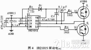

3.3 驱动电路
MOSFET驱动部分采用IR公司的IR2101S驱动芯片来驱动双H桥,从而靠双H桥来控制一个四线制步进电机。IR2101是IR公司生产的一款高性价比驱动器,使用方法非常简单,性价比高,能输出100~210 mA电流。IR2101驱动器可驱动一组功率管,整个功率电路需4片即可,这样不但节约制造成本,而且还提高系统稳定性。其驱动电路如图4所示。

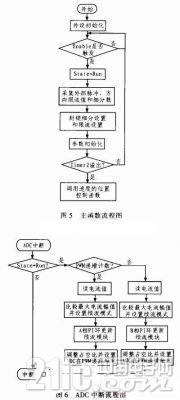

系统软件主程序框图如图5和图6所示,图5为主程序软件框图,图6为ADC中断软件流程图。
主程序处于死循环状态,每次外部信号Enable后,就会锁存外部的控制频率,方向,限流值,细分度等信号,然后进行内部参数初始化,等待刷新定时器计时完毕后就开始按照计时中的ADC中断及定时器中断完成的参数计算进行调节位置和速度。
其中ADC在每个PWM的上升沿触发,采样两相电流进行处理,并且将其送给PI调节器调节PWM占空比,并且每次都会与限流值进行比较,一旦电流超过限流值,则自行执行脱机。这些程序在中断中完成,可以是系统更具有实时性。另外,每次走完一个阶梯的波形后,程序将触发timer3计数器,进行细分步数的计算,从而快的调整个周期的细分数。TImer3程序流程图如图7所示。
电机的细分步数为每次Enable之后方能调整,而细分值表则由计算好的正余弦参数存于MCU Flash中。
