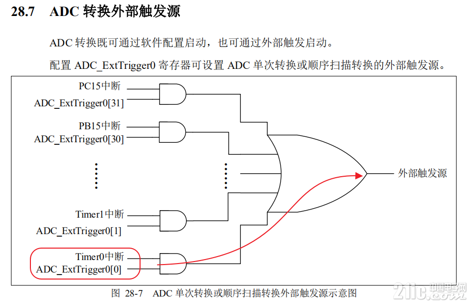

smartpower 发表于 2020-5-7 22:50 | 显示全部楼层
从下图来看,通用TIM可以实现ADC定时自动转换的啊,每次只需要读最结果寄存器就行了。
 楼主| lesheng002 发表于 2020-5-8 08:01 | 显示全部楼层
我测试过2个方式,1是单次连续转换,查询转换完成标志,读结果并判断,2是单次连续转换,结果由DMA传输到RAM中,不需要人工干预启动转换的过程,
测试结果发现,2种方式都会卡死,造成系统滴答中断函数都不会被执行,且后一种方式只第一次初始化执行了一次转换,后面就不执行了
真的用DMA方式会影响到MCU 的正常运行?
你提到的这个方式还没试过,试试看
