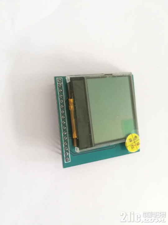

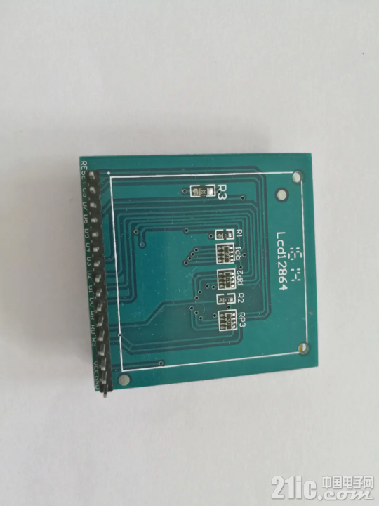

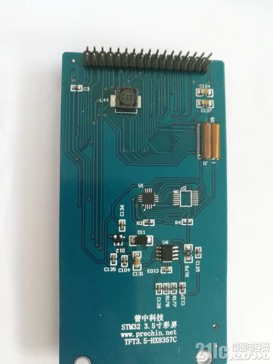

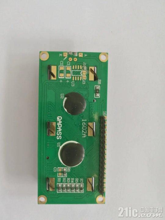

现在有四块屏,1602(显示一些数字),128604(显示字符,简单图片),2.4寸TFT液晶屏(ili9325驱动,可触摸,240*320),3.5寸TFT(hx8357驱动,可触摸),此篇只写2.4寸TFT液晶屏,基本方法是修改厂家提供的使用FSMC的驱动文件,将标准库文件修改为在HAL库中可以运行的文件,因为之前将12864的标准库程序修改为HAL库程序成功,所以可以借鉴。
