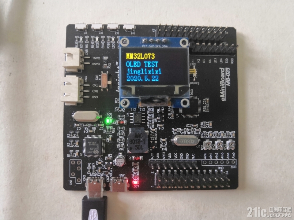

1.使用GPIO口模拟I2C接口
在例程中提供了一个LED灯闪烁程序,通过它我们可以掌握控制GPIO口定义输出口及输出高低电平信号的方法,据此可用GPIO口来模拟I2C接口以控制该接口形式的OLED显示屏它该OLED显示屏具有占用引脚少,显示信息量较多的特点。
在引脚的分配上,用PB6来连接OLED屏的SCK引脚,用PB7来连接OLED屏的SDA引脚,为此其输出高低的定义为:

3.显示功能的测试
为了测试OLED屏的显示功能,其主函数如下:
  1. int main(void)
  3.         delay_init();
  4.              OLED_Init();
  5.                    OLED_Clear();
  6.                    OLED_ShowString(0,0,"MM32L073 TEST",16);
  7.                    OLED_ShowString(0,2,"OLED Display",16);
  8.                    OLED_ShowString(0,4,"jinglixixi",16);
  9.                    OLED_ShowString(0,6,"2020.5.22",16);
  10.              while(1);
  11. }
相应的显示效果如图1所示,后面就可以为其添加具体的应用功能。
1 显示效果

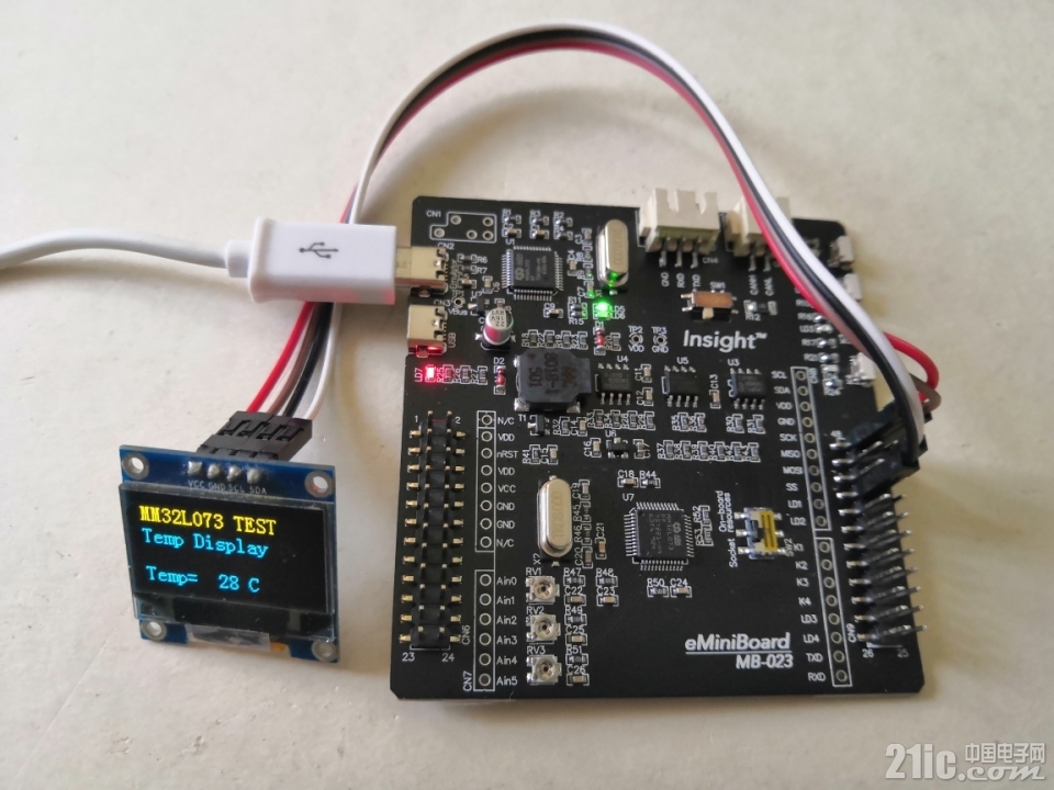

4.温度测量与显示
在例程中存在一个利用A/D转换测量片内温度的程序,参考该程序的设计,我们可以将其改造成一个利用OLED屏来显示温度计。
实现图2显示效果的主程序如下:
  1. int main(void)
  3.     u16 ADCVAL;
  4.     float Temp;
  5.          u32 Tem;
  6.     delay_init();
  7.     uart_initwBaudRate(9600);
  8.      OLED_Init();
  9.          OLED_Clear();
  10.          OLED_ShowString(0,0,"MM32L073 TEST",16);
  11.          OLED_ShowString(0,2,"Temp Display",16);
  12.
  13.     ADC1_SingleChannel( ADC_Channel_10);
  14.     while(1)
  15.     {
  16.         ADCVAL=Get_Adc_Average(ADC_Channel_10,5);
  17.         Temp=27.0+(ADCVAL-1800)/5.96;
  18.                    Tem=Temp;
  19.         printf("Temp=%.2f \r\n",Temp);
  20.                    OLED_ShowString(0,6,"Temp=     C",16);
  21.                    OLED_ShowNum(40,6,Tem,4,16);
  22.                    delay_ms(1000);
  23.     }
  24. }
2 显示效果
