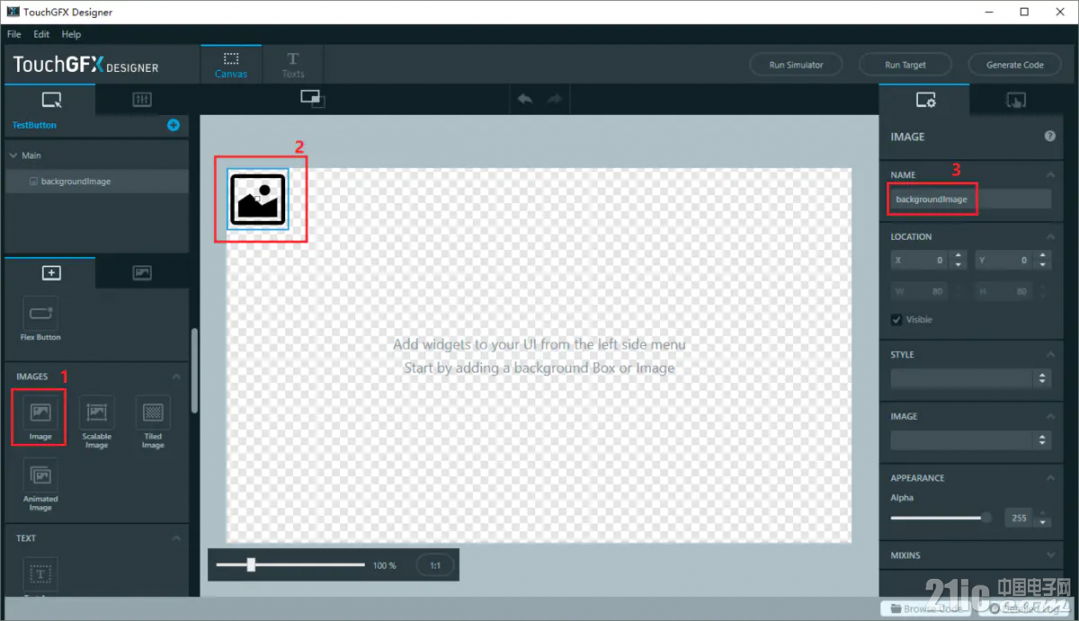

先设置屏幕背景:鼠标点击Image控件(见上图红框),屏幕中央的“画布”上出现一个默认尺寸的图片控件,在右侧红框处修改Image控件名称为backgroundImage。然后修改此Image控件的属性来“挂接”一个背景图片:点击IMAGE下拉框(见下图红框),选择第一个背景图片:

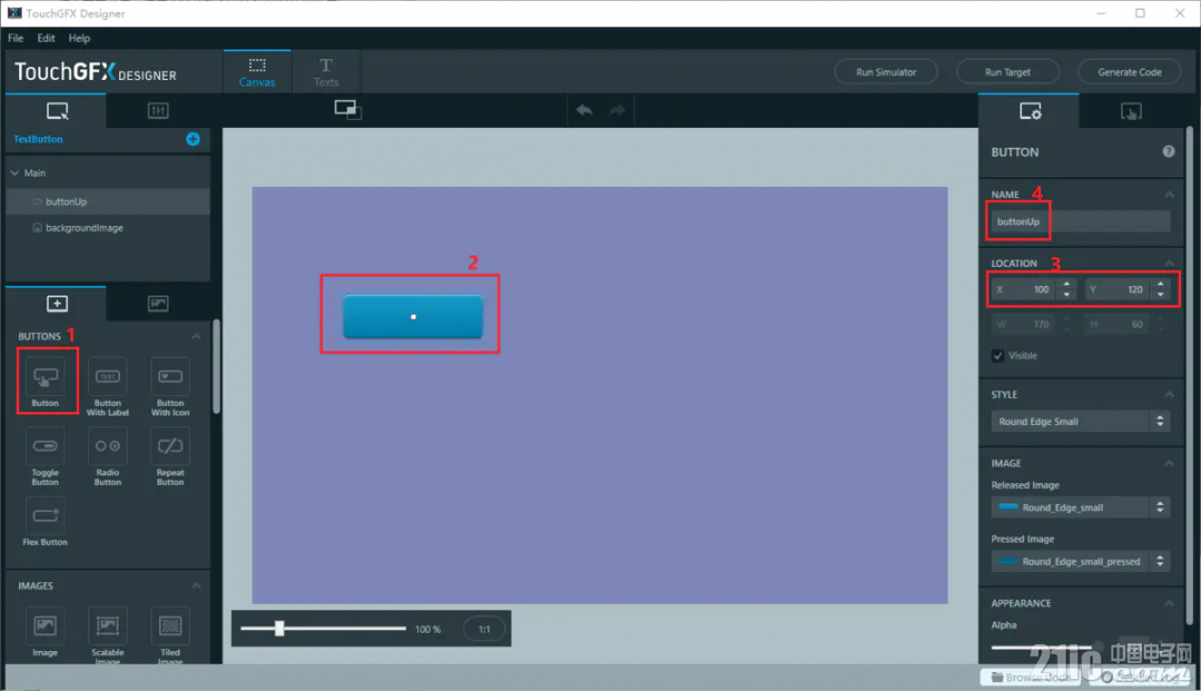

然后鼠标点击Button控件(见下图红框),屏幕中央的“画布”上出现一个默认尺寸的按钮,拖拽到一个大致合适位置,然后在右侧的LOCATION中可以修改x、y坐标位置。修改按钮名称为:buttonUp。
 楼主| decoding 发表于 2020-5-24 17:18 | 显示全部楼层
修改Button属性中的Release Image和Pressed Image,可以改变按钮被按下和释放时的“外观”。首先在STYLE下拉框中,选择 No-Style ,按钮随之变小了;然后在 Release Image 下拉框中选择 button_up_released 图片,在 Pressed Image 下拉框中选择 button_up_pressed 图片:

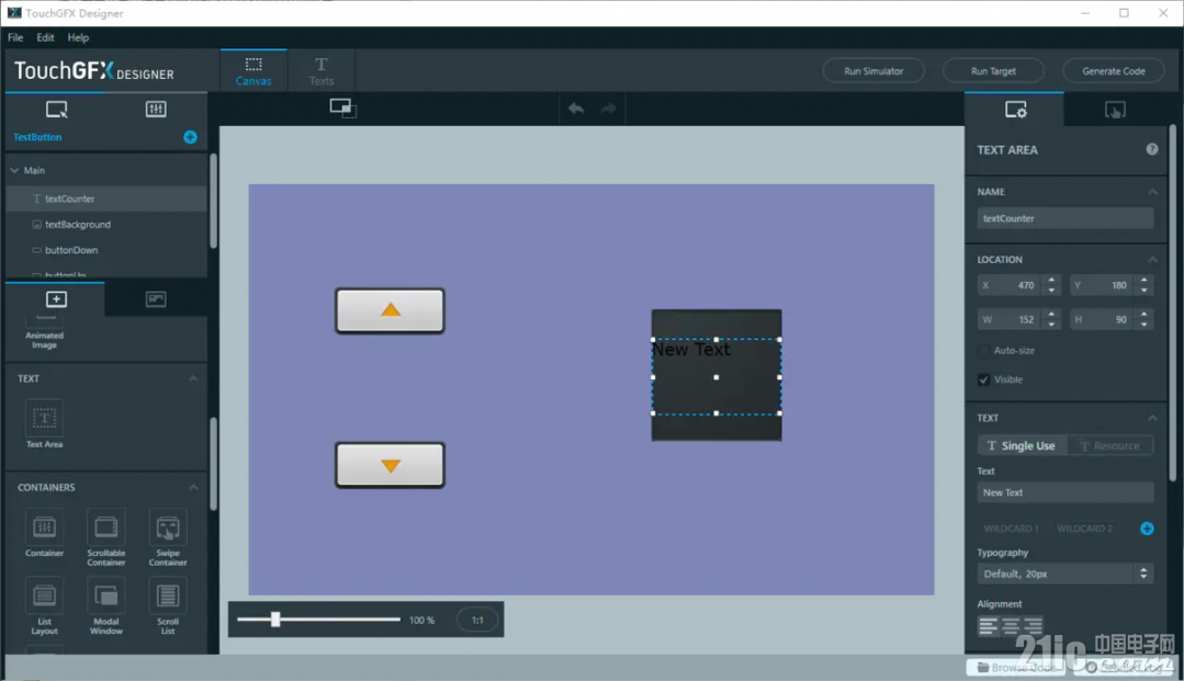

然后添加一个TextArea控件、且命名为 textCounter :
 楼主| decoding 发表于 2020-5-24 17:20 | 显示全部楼层
我们希望用大字号来显示一个文本,系统默认的字符大小是20px,而自带的所谓大字体也只有40px,我们希望字体放大到80px,需要先修改一个叫做 typography (一般译为“字体排印”,可以简单理解为字体的参数设置)的属性:在屏幕左上方,点选Texts 的Tab,再选 Typography 这个Tab,将下图红框中的数字由默认的20改为80:
 楼主| decoding 发表于 2020-5-24 17:21 | 显示全部楼层
点击上方的 Canvas 回到设计界面,修改显示文本为数字0,居中对齐,修改文本颜色为白色,见下图:

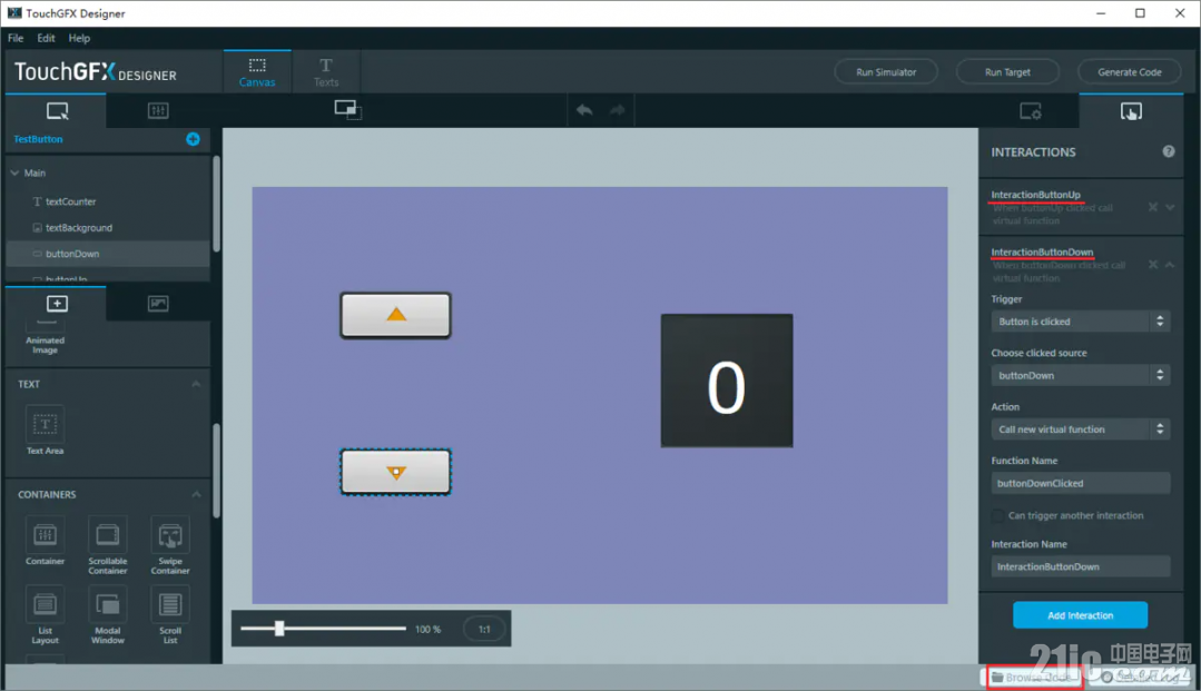

点击右上侧的“交互”Tab、点击Add Interaction:
 楼主| decoding 发表于 2020-5-24 17:23 | 显示全部楼层
输入信息如下图:
注意 Action 下拉框中选中的  Call new virtual function,它代表的意思是响应按钮按下消息的代码是在一个称为 buttonUpClicked() 的虚函数(C++术语,应由继承类实现具体函数体的声明函数。By the way,TouchGFX是用C++写的,如果想深入掌握它,C++编程是必备基础技能)中实现的,也就是下面我们要添加代码的地方。
 楼主| decoding 发表于 2020-5-24 17:24 | 显示全部楼层
再次点击 Add Interaction,将另一个按钮 buttonDown 的相关信息也补充完整,然后点击左下方的 Browse Code:

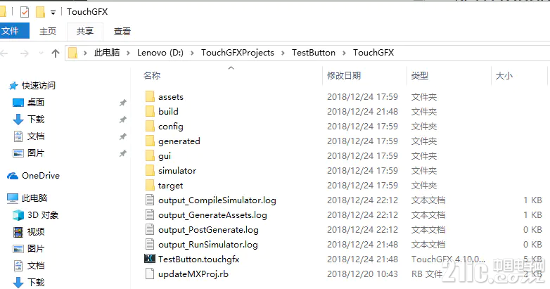

弹出项目所在的文件夹:
 楼主| decoding 发表于 2020-5-24 17:26 | 显示全部楼层

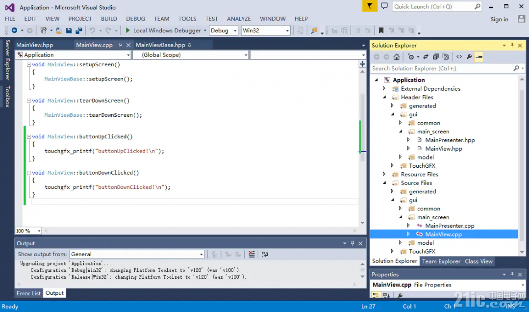

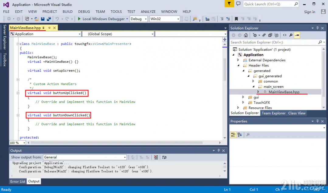

进入 simulator\msvs 子目录,双击 Application.sln ,调用VS开发环境(注意:必须先在PC中安装好 VS 2013 开发环境,或VS更高版本),如下图找到文件 MainViewBase.hpp :
 楼主| decoding 发表于 2020-5-24 17:27 | 显示全部楼层

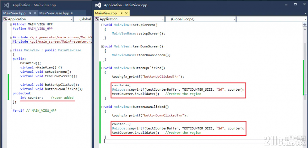

下面要在 MainViewBase 类的子类 MainView 中添加按钮响应函数的声明和函数体:
这里是先在函数体内打印一些调试信息以方便验证代码结构上的正确性。编译、运行,结果如下:
 楼主| decoding 发表于 2020-5-24 17:28 | 显示全部楼层
添加一个计数变量counter,并对加一、减一进行处理,如下:
