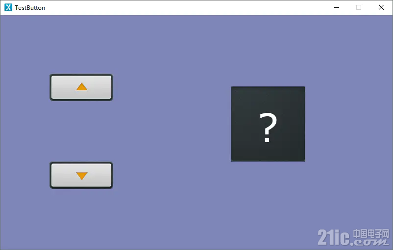

模拟器运行结果如下:
 楼主| decoding 发表于 2020-5-24 17:29 | 显示全部楼层
没有出现我们预期的数字变化,而是显示一个问号。原因是,在TouchGFX中,字体typography默认只包含字母、不包含0-9这些数字,所以需要我们把数字范围添加到默认typography属性中:

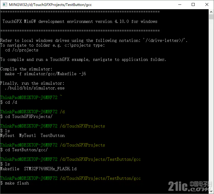

再次运行模拟器,并检验加一超过20返回0、减一小于0后返回20,显示均正常!模拟器工作结束!最后一步:gcc编译生成hex文件、烧写目标板!这就要用到安装TouchGFX Designer时,桌面上生成的另外一个功能图标:
 楼主| decoding 发表于 2020-5-24 17:32 | 显示全部楼层
双击 《TouchGFX 4.10.0 Environment》 图标,弹出一个命令行窗口(mingw32窗口,一个在Windows平台上跑的linux命令行终端),使用有关命令(后文专题详述)进入本项目的gcc目录,最终执行命令:make flash,等待一段时间,烧写目标板完毕:

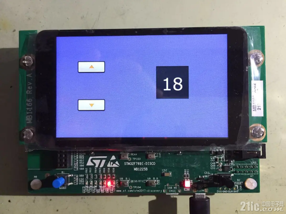

板子上跑起来后是这个样子:
