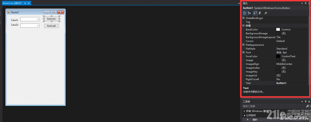

在工具箱中的公共控件下找到以下三个控件Label、ComboBox、Button,拖拽到Form中。鼠标点击控件后可以在属性栏中修改控件的相应属性。
watermark,type_ZmFuZ3poZW5naGVpdGk,shadow_10,text_aHR0cHM6Ly9ibG9nLmNzZG4ubmV0L0NoZW5fcnk=,size_16,color_FFFFFF,t_70.jpg ​

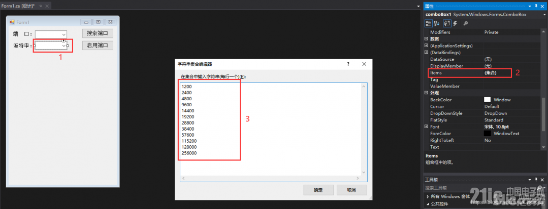

选中修改串口波特率对应的CommboBox控件,点击Items属性,输入相应的波特率值,保存。其他控件的属性就是改改名字,外形大小、颜色等。

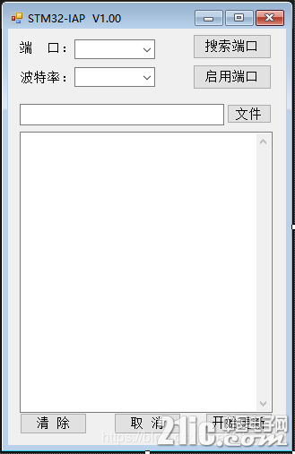

然后再放两个TextBox控件显示加载信息等,以及几个按钮。最后界面如下:

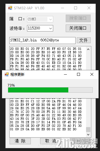

开始更新后,先下发一个复位指令,让单片机复位进入boot程序,延迟2s后创建下发bin文件的线程,开始更新。指令格式按照modbus协议,不清楚modbus协议的百度之。这里提供一个modbus的16位CRC校验计算公式,可以用来计算或者校验一帧数据的CRC,如下:

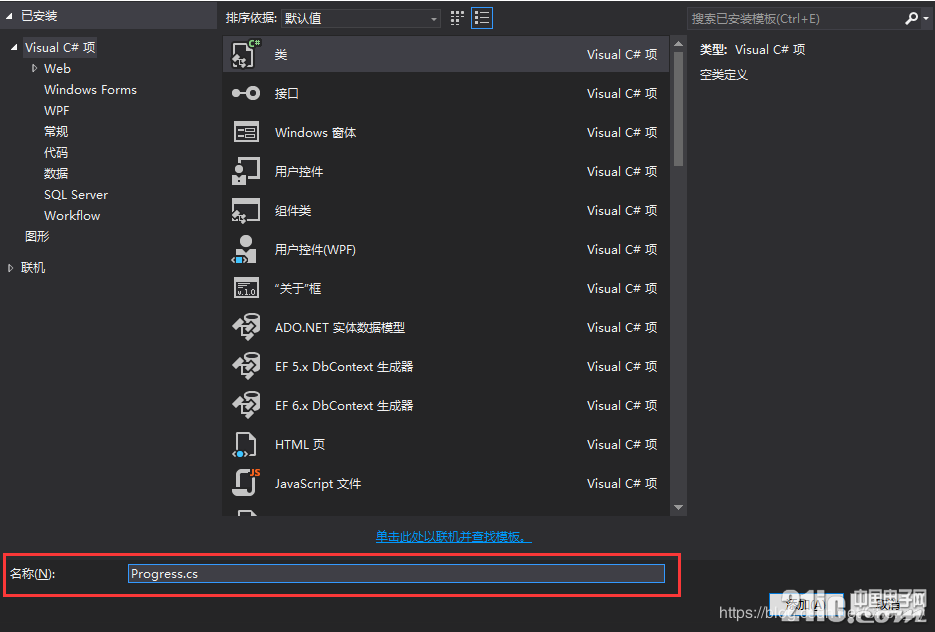

右键>>添加>>新建项,选择window窗体。
在这个窗体中加入一个ProgressBar控件,和一个Label控件,用于显示更新进度,如下:
