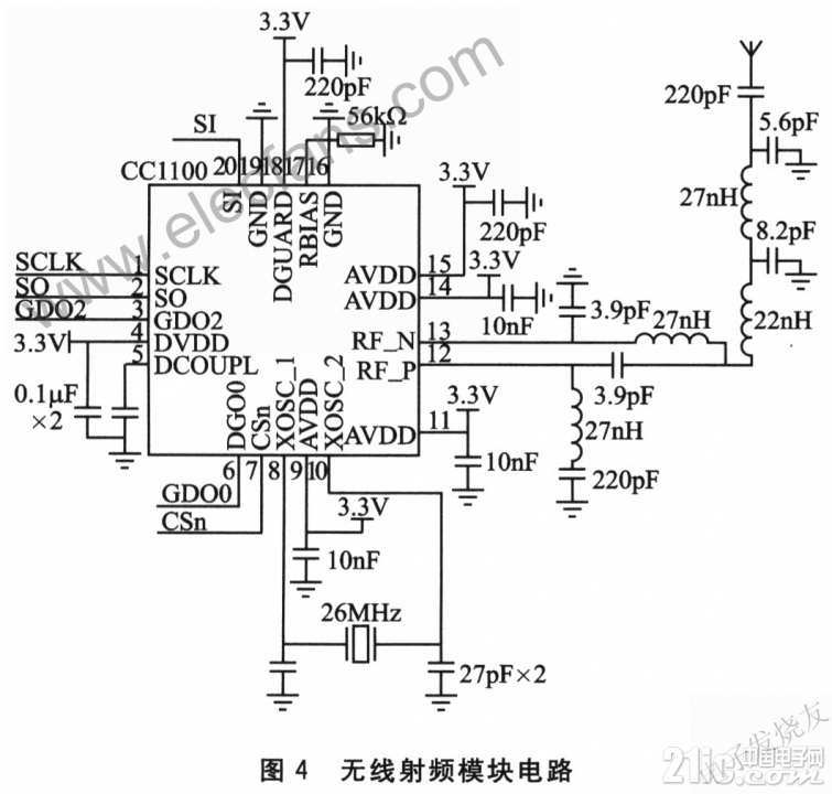

无线射频芯片CC1100来实现。 CC1100是一款真正的低成本、低功耗、单片的UHF无线收发器;工作电压为1.8~3.6 V;工作频段灵活,可以设定在315/433/868/915 MHz的ISM和RSD频段,其数据传输率最高可达500 kb/s;输出功率多级可调,可以选择多种调试方式。此外,CC1100还具有许多其他功能:数据的自动组包与拆包、独立的发送/接收FIFO、空闲信道评估功能、自动唤醒功能、RSSI功能、自动的前向纠错(FEC)、交织以及白化功能。CC1100与AT91SAM7S256的通信是通过SPI总线来实现的。无线射频模块电路如图所示。

是最小系统图吗

是不是数据手册上的图啊
keaibukelian 发表于 2020-6-4 13:43 | 显示全部楼层
电阻电容电感就这样配就行 是吗
